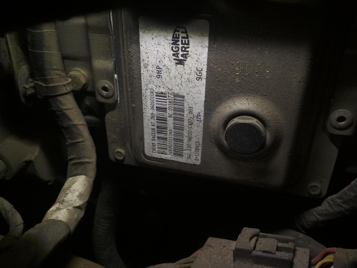

  9. Приехала ко мне сегодня Cherry Tiggo2 new двигатель 1.5i 106 л.с.. ЭБУ Magnetti Marelli IAW9GC. Нигде в просторах интернета не смог найти, чем шить данный блок. Из имеющегося оборудования Combiloder, ecuflash, kess и ktag. Автомобиль годовалый, владелец не дал добро вскрыть блок, чтобы посмотреть, что там внутри.)) Кто-нибудь работал с данным ЭБУ? Чем можно прочитать и записать? Не пинайте сильно, может и есть где информация по нему, но вот я не нашел.
  10. Добрый вечер. Тоже интересует данный вопрос. Нет схемы, какие детали надо перепаять, кроме кварца?
