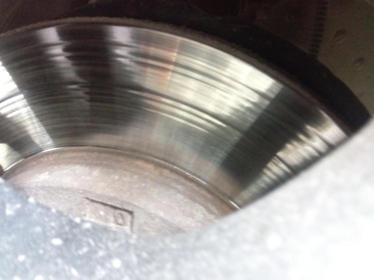

Опубликовано 27 мая, 20196 г. comment_1188663 Всем добрый день! У меня проблема следующая: прошляпил момент, когда в ноль стерлись передник колодки и в результате железо по железу терлось, на диске образовались выработки вроде бы и не большие, но и не маленькие. В общем спорный момент, и непонятно что делать. При чем я тогда колодки поменял и езжу так уже два года, но все таки иногда думаю, может поменять. Прилагаю фотку. Что посоветуете? Изменено 27 мая, 20196 г. пользователем Alex-Gluhov Ссылка на комментарий https://www.auto-bk.ru/forum/topic/91812-%D1%81%D1%82%D0%BE%D0%B8%D1%82-%D0%BB%D0%B8-%D0%BC%D0%B5%D0%BD%D1%8F%D1%82%D1%8C-%D1%82%D0%BE%D1%80%D0%BC%D0%BE%D0%B7%D0%BD%D1%8B%D0%B5-%D0%B4%D0%B8%D1%81%D0%BA%D0%B8/ Поделиться на другие сайты Поделиться Поделиться сообщением
Опубликовано 27 мая, 20196 г. comment_1188665 Фото не совсем удачное, судя по тому что есть выработка ( бурт по краю) не большой , то что плоскость чуть волной это нормальное явление, если конуса нет можно и не протачивать. Главное чтоб трещин не было. Ссылка на комментарий https://www.auto-bk.ru/forum/topic/91812-%D1%81%D1%82%D0%BE%D0%B8%D1%82-%D0%BB%D0%B8-%D0%BC%D0%B5%D0%BD%D1%8F%D1%82%D1%8C-%D1%82%D0%BE%D1%80%D0%BC%D0%BE%D0%B7%D0%BD%D1%8B%D0%B5-%D0%B4%D0%B8%D1%81%D0%BA%D0%B8/#findComment-1188665 Поделиться на другие сайты Поделиться Поделиться сообщением
