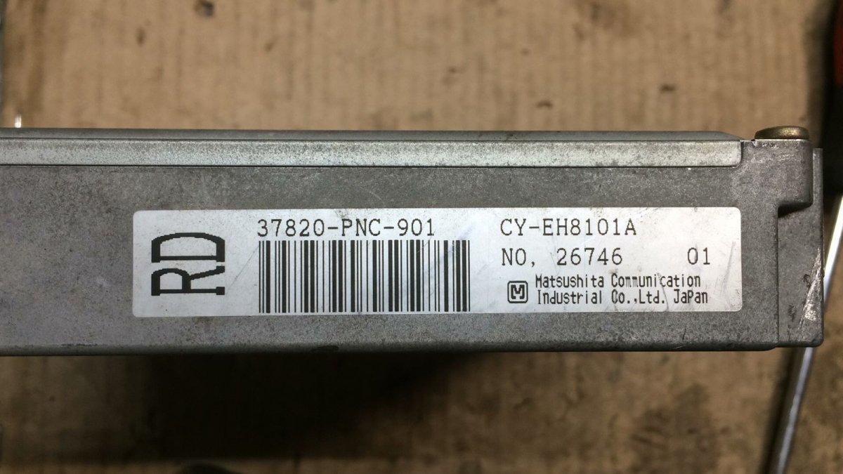

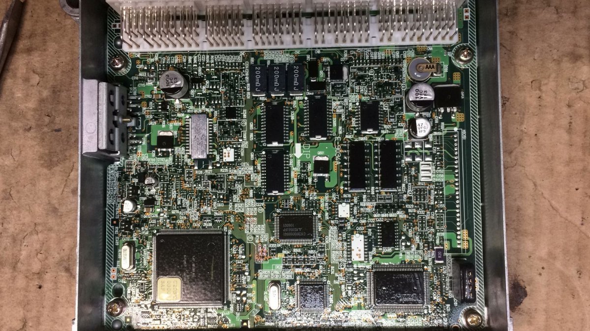

aklaus Posted February 9, 2022 Share Posted February 9, 2022 (edited) Здравствуйте Всем, подниму тему Имеем 2 двигателя K20A, присланныз для установки на вездиходы и 2 блока управления Matsushita первый CAN 37820-RTA-N52 SH7055 электродроссель второй k-line 37820-PNC-901 SH7052 мехдроссель Вопрос: возможно ли отключить иммо на данных ЭБУ и чем возможно считать/записать SH7052 Edited February 9, 2022 by aklaus Link to comment Share on other sites More sharing options...
shadows Posted February 12, 2022 Share Posted February 12, 2022 ставь январь 5 и не надо ничего отключать Link to comment Share on other sites More sharing options...
aklaus Posted February 19, 2022 Share Posted February 19, 2022 Легче наверное всё же с иммо разобраться) Link to comment Share on other sites More sharing options...
