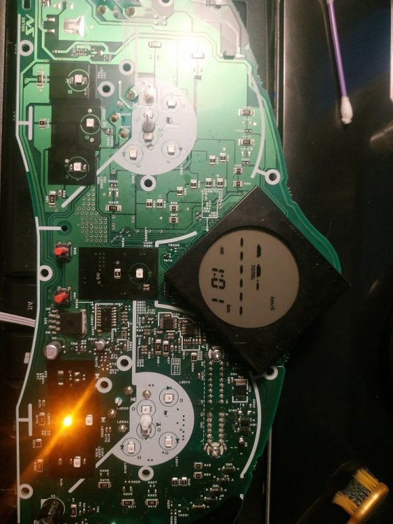

Vanik-kuregyan Опубликовано 18 ноября, 2019 Автор Опубликовано 18 ноября, 2019 что с еепром и без него, прочерки. в Еепром пробовал разные дампы, без успешно. ( и с вайпом и без) Проверил питания на еепром, 5 волт есть. Проверил цепь еепром до проца, все в порядке. идей больше нет.

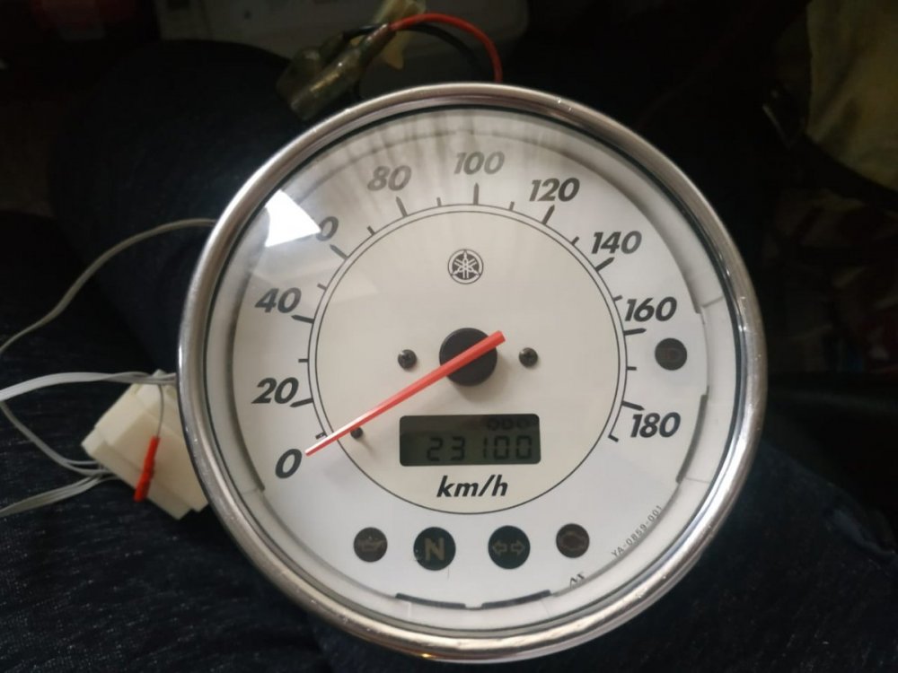

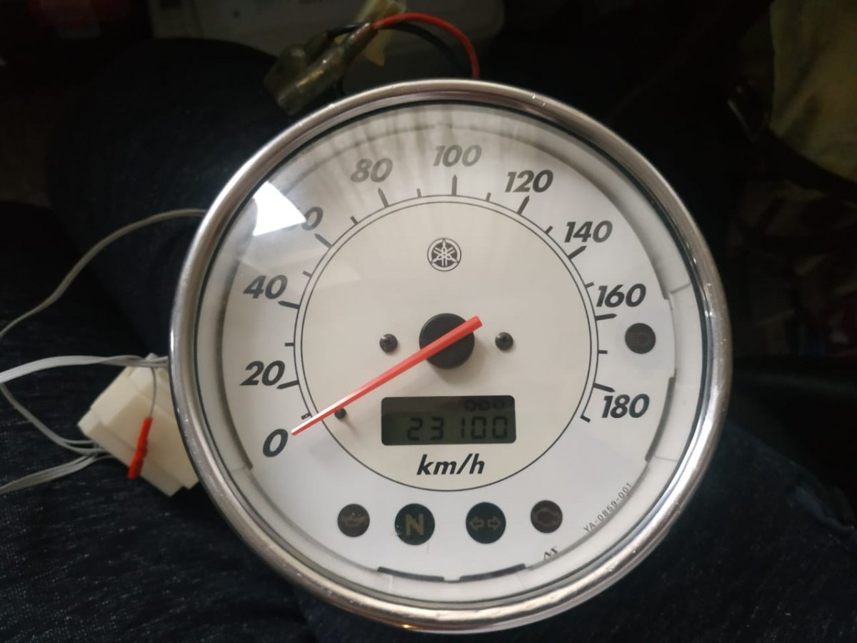

Vanik-kuregyan Опубликовано 18 ноября, 2019 Автор Опубликовано 18 ноября, 2019 Эти же ребята еще одну панельку заволили, от ямахи, но ее удалось оживить. Не знаю как они и чем там делают. а вот с хондой беда-беда.

Sergeii Опубликовано 18 ноября, 2019 Опубликовано 18 ноября, 2019 Я же писал "...сними еепром, тоже прочерки? На какие мысли наводит?...", Как минимум поменять еепром. Не поможет - писта процу... Проц не поменять.... Покупка панели.

smrodo Опубликовано 19 ноября, 2019 Опубликовано 19 ноября, 2019 14 часов назад, Vanik-kuregyan сказал: что с еепром и без него, прочерки. в Еепром пробовал разные дампы, без успешно. ( и с вайпом и без) Проверил питания на еепром, 5 волт есть. Проверил цепь еепром до проца, все в порядке. идей больше нет. Эти приборки на столе - прочерки с любым пробегом покажут . Пробег высветит только на мотоцикле
Vanik-kuregyan Опубликовано 19 ноября, 2019 Автор Опубликовано 19 ноября, 2019 Взял 2 новые еепром, записал попробовал, результата нет, попробуем как smrodo говорит. Поставим и заведем. По результатам отпишусь.
Vanik-kuregyan Опубликовано 20 ноября, 2019 Автор Опубликовано 20 ноября, 2019 Итог: Панелька спит, и видит во сне только тире 😃.
