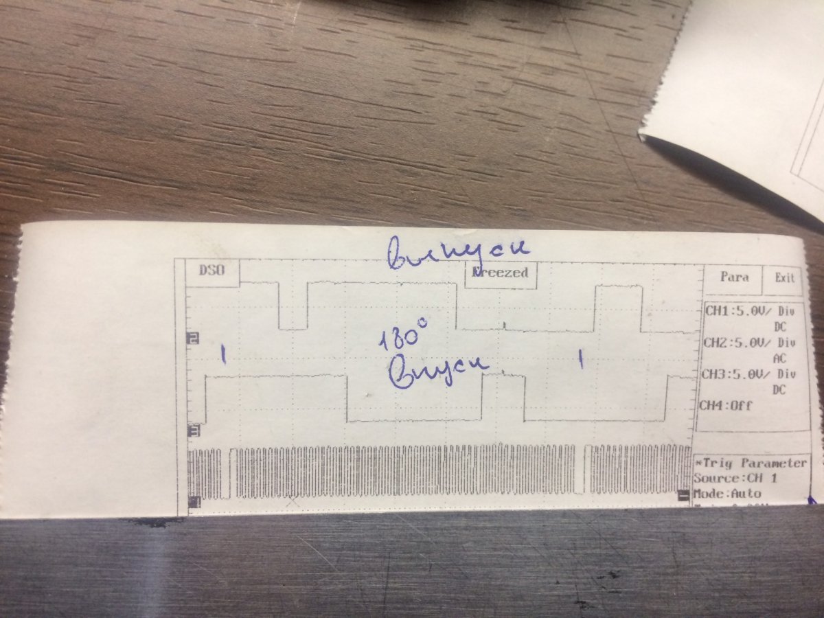

здравствуйте, проблема в следующем вначале было разряжение в коллекторе 80мпа, двигатель работал на прогретую ровно,на холодную заливал, чуть на газ нажимаешь становиться 33мпа, компрессия по 12атм
подумал я метки , подключил осциллограф вижу одного зуба на впуске нету(ошибки по распредвалу не было что удивило), снял крышку махнул распред , поставил по спецприблуде все по меткам , стало разряжение примерно 70мпа , снял осцилку сравнил с эталоном все ок, впуск продымлен подсосов нет, выпуск откинут, на авто когда-то стояло гбо
считал прошивку, записал сток  , разряжение стало 45мпа , тормоза появились, но двигатель на холостом ходу работает не равномерно(гавкает)
подскажите что еще можно проверить?
