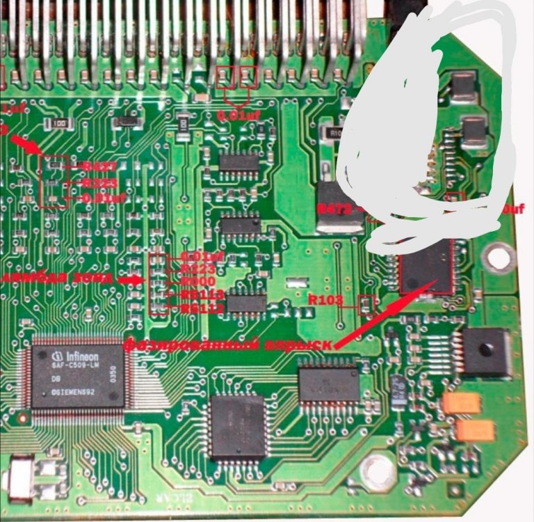

vitalbmw Опубликовано 7 января, 2020 Опубликовано 7 января, 2020 Всем добра!!! Завалялся блок январь 5.1 решил зачинить подскажите не хватает двух деталей... подскажете кто такие и номинал за ранее спасибо. Обведенны белым

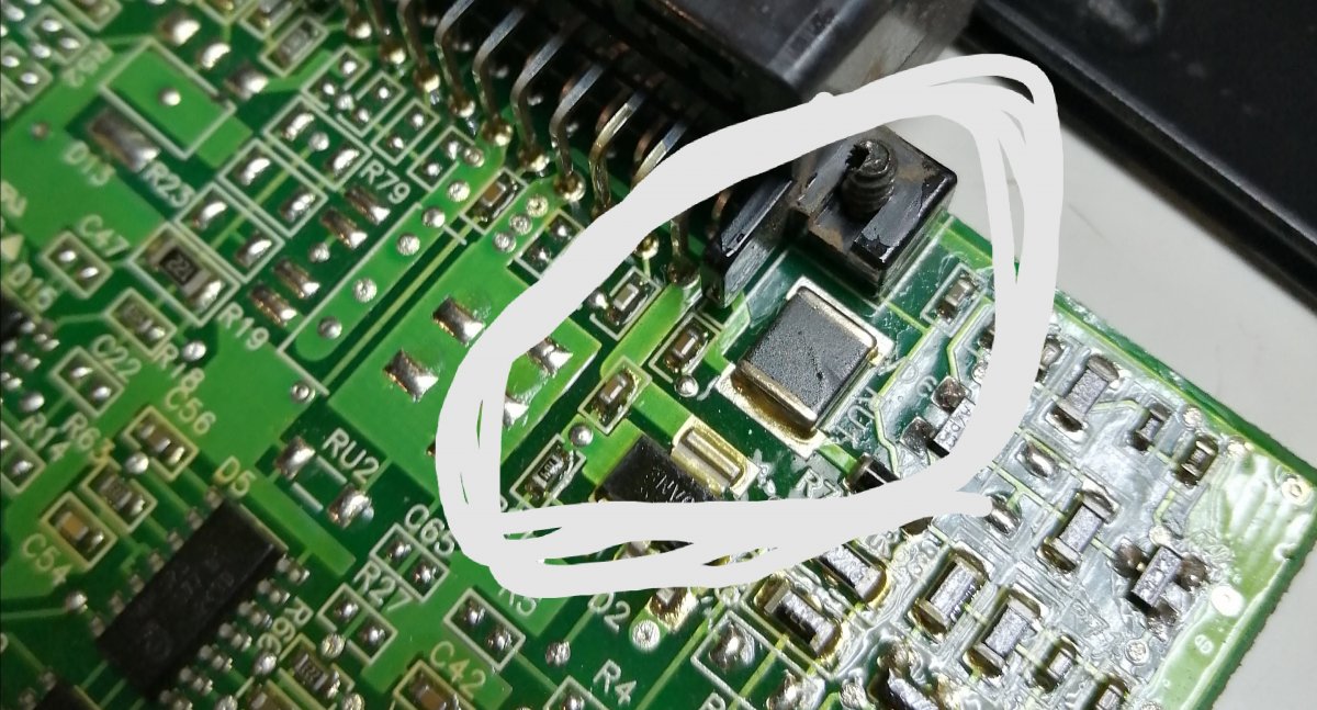

тас Опубликовано 7 января, 2020 Опубликовано 7 января, 2020 (изменено) это защита по превышению напряжения питания - ищите элементы с донора как минимум . можно взять , например, на авторазборке поискать сгоревший. Изменено 7 января, 2020 пользователем тас
vitalbmw Опубликовано 7 января, 2020 Автор Опубликовано 7 января, 2020 3 минуты назад, тас сказал: это защита по превышению напряжения питания - ищите элементы с донора как минимум . Есть только микас 12 на дербан
regs40 Опубликовано 7 января, 2020 Опубликовано 7 января, 2020 Доноры микас 7.1. 7.2 январь 7.2. М73 АПС - 4. АПС - 6.
vitalbmw Опубликовано 7 января, 2020 Автор Опубликовано 7 января, 2020 9 минут назад, regs40 сказал: Доноры микас 7.1. 7.2 январь 7.2. М73 АПС - 4. АПС - 6. Спасибо вскрыл апску валялась 🤣 там есть похожая деталь. Еще один вопрос имеет ли они полярность?
vitalbmw Опубликовано 7 января, 2020 Автор Опубликовано 7 января, 2020 1 минуту назад, regs40 сказал: Нет Спасибо 🥃
