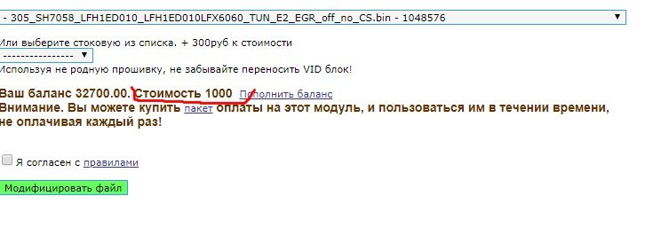

molar Posted April 22, 2020 Author Posted April 22, 2020 15 минут назад, Samara12 сказал: Первую не пробуй, V3 сразу лей там правильно ошибки прибиты. Но, что интересно 0420 в маске не активна, она не должна была загоратся. А вы точно у R-tun заказывали, очень странное решение по ошибкал, даже у лошары ESSO и то более вменяемое. Да ,вот скрин с сайта , причем они прислали 3 версии и все не работают ... Теперь трубки не берут , игнорируют
Samara12 Posted April 22, 2020 Posted April 22, 2020 (edited) Я просто после того как разобрался с ошибками (до мазды все руки не доходили), решил себя проверить, благо Иван мне сертификатов накидал не жалко. Корче можно было при наличии тюна сделать ЕГР офф и Е2 самому за 1000 и не парится. Edited April 22, 2020 by Samara12
