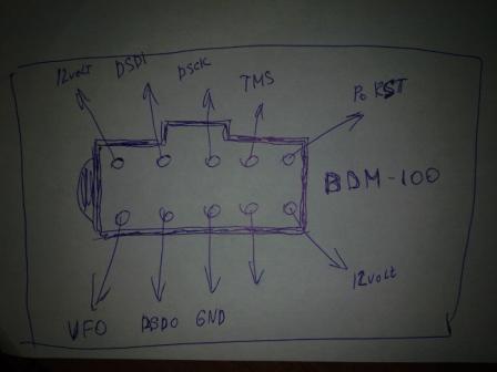

trofimov691 Опубликовано 6 июля, 2013 Опубликовано 6 июля, 2013 Привет.посмотри вот это. распиновка китайского как сказали.во всяком случае я подключался-работало BDM_prog.pdf

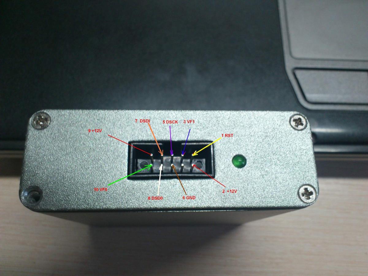

alex245 Опубликовано 5 июля, 2014 Опубликовано 5 июля, 2014 (изменено) Китайская BDM-100,может ли работать-никак не могу определить распиновку разъёма,там 2 диагональных выхода замкнуты и идут на реле,не сходится со стандартом.Подскажите-как? Задача прочиттать МРС561 Может поможет Так распиновка там стандарт в мануале она есть в мануале распиновка оригенала а ни китайца смотри внизу Изменено 5 июля, 2014 пользователем alex245
