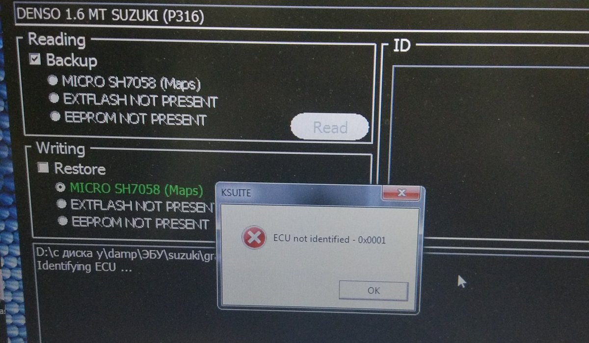

Skar Опубликовано 1 июля, 2020 Автор Опубликовано 1 июля, 2020 Всем спасибо, Прошивку нашел. Появилась проблема ктаг отказывантся записывать. Пишу 316 протоколом 2м подключением.

interp Опубликовано 1 июля, 2020 Опубликовано 1 июля, 2020 Любым флешером, алекс,псм и т.д с модулем денсо, ктаг плохо работает с блоками денсо. Прошивка здесь скорее всего не причем,ошибка при идентификации блока.
Skar Опубликовано 1 июля, 2020 Автор Опубликовано 1 июля, 2020 Модулем конечно хорошо, но нет такого, а стоит дороговато. Взял пиасини, им буду пробовать, есть раздница в прошивках вычитанных ктагом и пиасини? Или могу пиасини туда залить все что угодно?
Skar Опубликовано 1 июля, 2020 Автор Опубликовано 1 июля, 2020 Даже сток не льется ктагом и рестор не проходит
Skar Опубликовано 2 июля, 2020 Автор Опубликовано 2 июля, 2020 2.08 сам прибор 4.0... Только на этой версии получилось заставить этого китайца работать. Видимо в этом проблема?

Skar Опубликовано 2 июля, 2020 Автор Опубликовано 2 июля, 2020 Всем спасибо, залил пиасини. В тот момент небыло пиасини под рукой и машина как назло сломалась моя
