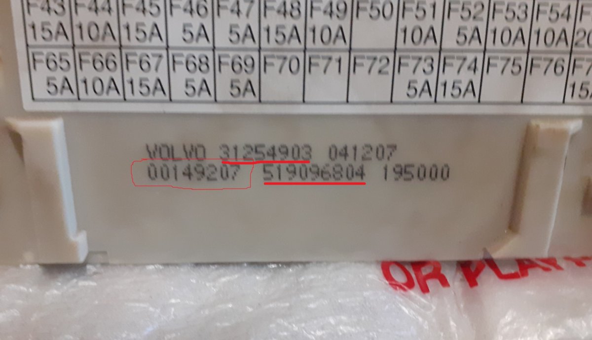

viktor9950 Опубликовано 12 июля, 2020 Автор Опубликовано 12 июля, 2020 Ребята кто сталкивался с заменой блока центрального CEM на volvo. Подскажите по каким номерам искать бу? Там 4 вида схематики блоков. Фото прилагаю
viktor9950 Опубликовано 13 июля, 2020 Автор Опубликовано 13 июля, 2020 Спасибо за вашу помощь. Идет замена cem. По результатам отпишусь я людям помогаю )
