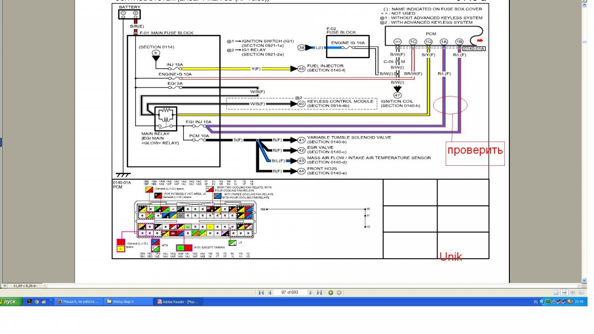

Восстанавливаю мазду 6 1.8 л 2004 г в после аварии. Машина заводится, но на педаль газа не реагирует. По сканеру нажатие на педаль газа видит, принудительно поворачивая заслонку дросселя параметры меняются. Неработает моторчик дросселя из ошибок P0222 и P0123. Скандок и форскан показания одинаковы. Если есть у кого схемка соединений дроссель - эбу буду очень признателен. Подкапотная проводка исправна. Осталось только ЭБУ или проводка в салоне.

Смотреть проводку от монтажника до ЕСМ.Там с одного преда два провода.

Только что, unik сказал:
моторчик дросселя питается с отдельного преда ? завтра поковыряю, спасибо !!

С предами фокус не прошёл (

Вы внимательно читали,что надо смотреть.
