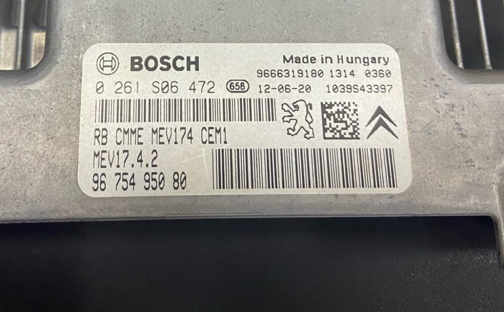

на доноре MEV17.4.2
Изменено пользователем алексеев алексей
и на родном блоке указано MEV17.4.2
а через лаунч MED и MEV........ кому блин верить....
Да все там одинаково, уже давноб открыл да записал

Это вообще не из этой оперы, меды для турбо еп6
А Вы не думаете что трикор может 1766 в доноре быть ,
1 час назад, aaww сказал:
1766
В такого плана блоках должен быть 1767, 1766 в 17.4
