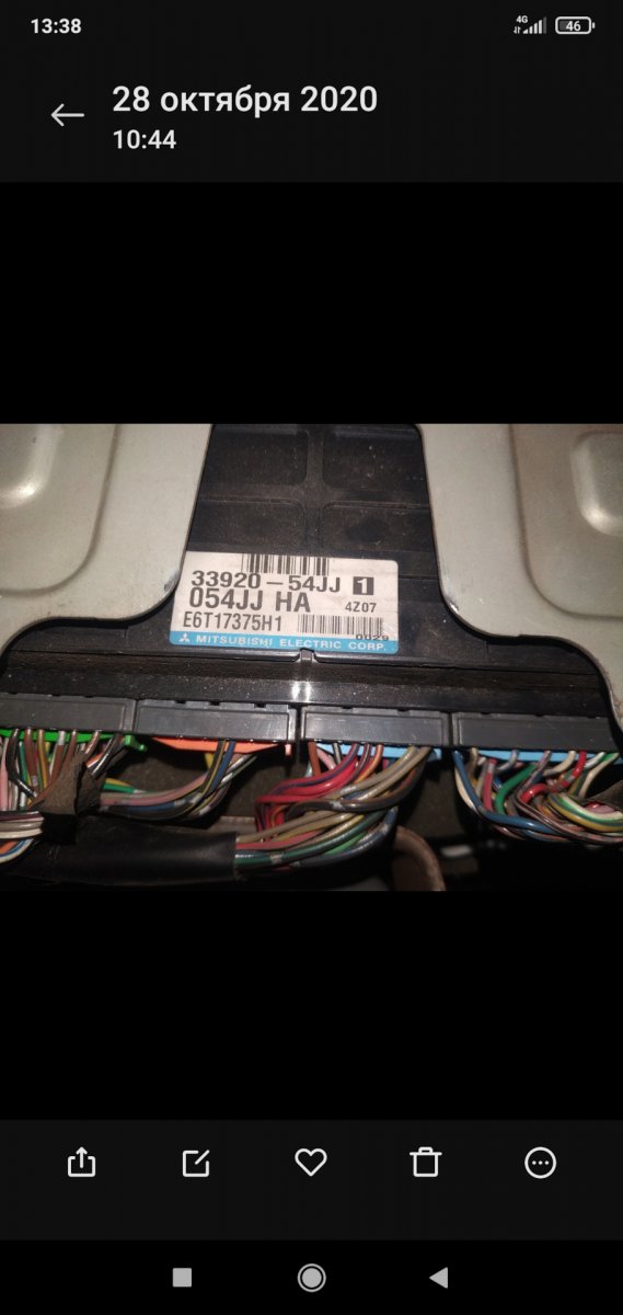

Добрый день всем! Кто подскажет как работать с гранд витара Xl7 2005 года. На борту ЭБУ мицубиси 33920-54JJ проц MH8305F
Суть проблемы хочу откл. Егр отшыть каты. и евро 2 прошыть .
В моем городе нету никого кто бы смог считать, перепробовал все что мог .
Дальше поступила инфа что должена быть фишка (буут режим) но такой не нашли .
Читал разными флешерами …
Нашол на этом  ресурсе инф. что Piasini читает прошывает и т д. Но результата не получил .
Не удаеться прочитать блок ни на авто и даже на столе !
Поделитесь опытом пожалуйста!

Я не могу его прочитать пробовали разные методы но результата  не получилось . Может что то делаю не так ,руководствовался вот этой инфо. http://www.auto-bk.ru/forum/topic/92290-boot-pin-сузуки-гранд-витара/
Писини и ECU флешер тоже  этот блок не взял .Ktag- пробовал не читает !

Выдает ошыбку что нет связи или эбу не подключен

посоветовавшысь еще с 2мя людьми которые пытались помочь в этом вопросе ,дошли к такому мнению что может бут пин спалили до меня или что то с процом ...
