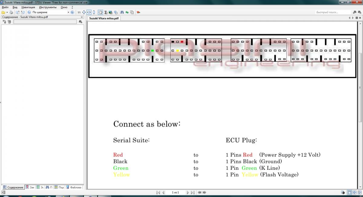

Добрый день всем! Кто подскажет как работать с гранд витара. На борту  ЭБУ мицубиси 33920-54J3. Проц MH8305F. Модуль " Mitsubishi, Suzuki, Kia, Hyundai, Chery. MCU MH8305F, MH8206F, SH7055, SH7052, MH7201F, MH7202F, MH7203FA." Дополнительного штекера с boot pin как на мицубиси нет. Возле блока никаких свободных штекеров тоже нет. Перелопатил весь интернет, никакой информации ни по этому блоку ни по процессору нет.Вызвонил по проводке питание и K-Line (на фото отметил). С такой распиновкой нет ни сузуки ни мицубиси нет. Заранее благодарю за совет!
Есть там бут пин. Он в третьем ряду. Щас фото поковыряю недавно такой читал. Нашел по аналогии с лансером 7.тоесть по разьемом они не совподают во втором с право если смотреть на фото находятся питание а в третьем клиния и бут пин.
Изменено пользователем Oleg Cherepanov
У меня к-лайн в тоже в левом разъёме, только 5-й слева в среднем ряду.
Сделал авто. Распин подошел который выложил mannix в 5-м посте.
Всем откликнувшимся спасибо. Особая благодарность mannix за помощь!!!
