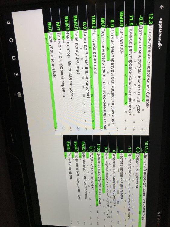

Evgeny172 Опубликовано 23 ноября, 2020 Автор Опубликовано 23 ноября, 2020 Вот такие параметры при включенном зажигании,в гараже было -2 градуса

тас Опубликовано 23 ноября, 2020 Опубликовано 23 ноября, 2020 34 минуты назад, Evgeny172 сказал: Вот такие параметры при включенном зажигании,в гараже было -2 градуса где долговременные коррекции - и заводить через продувку цилиндров пробовал ?
