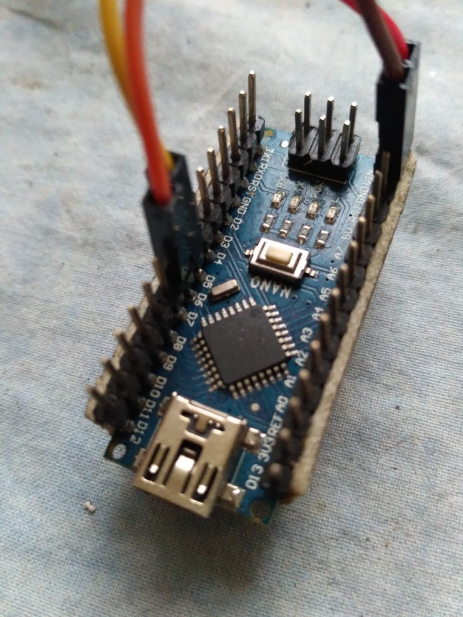

Posted (edited)
Все  собрал  работает   кому  интересно  вот  скетч GPT (D5-D6) питание  5-12 вольт на соответствующие  ножки собрал на  ардуин нано

Питание  + - 5-12 вольт   5 и 6й  контакт  выход  ардуино  нано  гпт 0 -6й  выход   и гпт -1  это 5й
только  учтите  в  бенче  это  работать  не  будет  ..... там  10 и 15  килогерц    ардуинка  по серьезней  нужна
