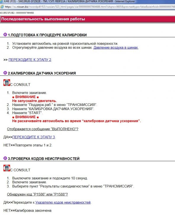

тас Опубликовано 10 марта, 2021 Опубликовано 10 марта, 2021 (изменено) коробка автомат стоит ? ниссан ? нашел инфу -неисправен G датчик (ускорения) но это в основном для иномарок _ может ваз внедрил сей датчик ? Изменено 10 марта, 2021 пользователем тас
