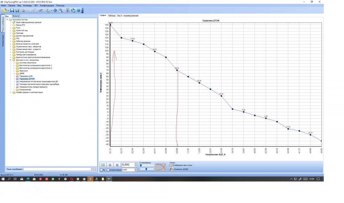

По АЦП оно равно опорному напряжению 5вольт ,в параметрах отображается как -40гр

Я сейчас смоделировал на столе ситуацию ,значит что получилось (разрядом конечно вход в ЭБУ не пытал с пробитого паяльника)
Замкнул на массу вход ДТОЖ ЭБУ выдал +59,25 и пока питание полностью не отключишь ,или не сделаешь инициализацию из ступора не выходит !!!
Отсюда вывод ,или шунтирующий конденсатор по входу пробило на коротко (это лучший был бы расклад ),или входу(порту ) не повезло ,и он физически прилег на массу внутри МК (вот  тогда всё-фаталити входу\порту  в микроконтроллере !)
Изменено пользователем Андрей1117
