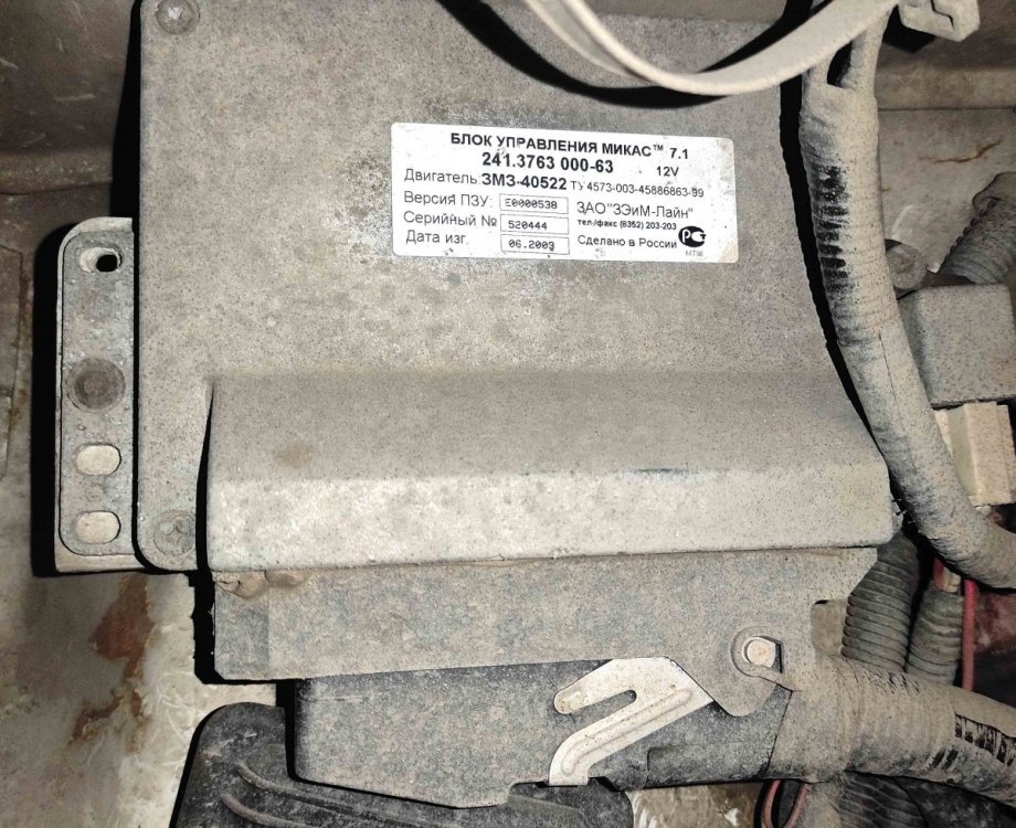

Двигатель ЗМЗ 406, Инжектор евро 0
Блок МИКАС 7.1 ЗМЗ-40522 421.3763 000-63
В продаже бюджетно таких в моем городе нет.
Есть ли вариант подобрать другой блок, подобрать прошивку ?

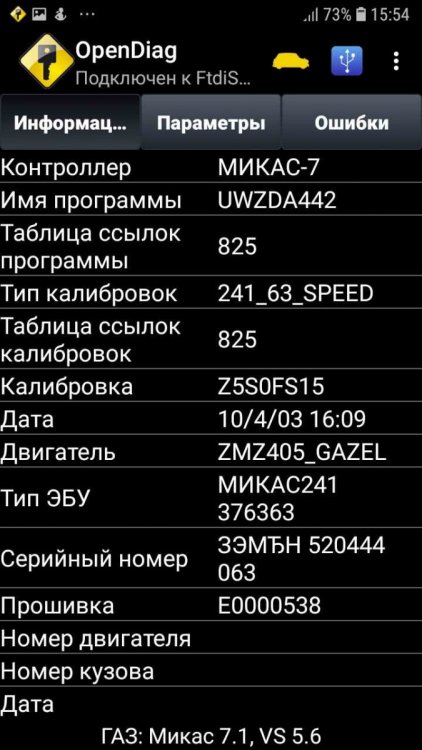

  • ОК, как доберусь до машины, пробну опендиагом. дт - датчик детонации? дф - ?

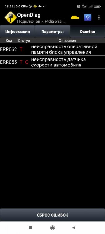

по каким причинам вы приговорили блок
дс меняется
КОД 062—может быть по
Причина 1: отключение массы блока от двигателя.
Причина 2: отключение блока от клеммы «30» бортсети.
Причина 3: нарушение электрических контактов в жгутовом соединителе блока.
Причина 4: высокие электропомехи от высоковольтных цепей зажигания.
Причина 5: высокие электропомехи от неисправного генератора.
Причина 6: высокие электропомехи от неисправного стартера.
Причина 7: неисправность блока управления двигателем

Я не про магазины. Я про Б\У блоки. как у меня в продаже нет. Может поискать другой?
Например полно предложений о продаже блока Микас 7.1 4063 (якобы от карбюраторной, хотя я не догоняю как у карбюраторной машины может быть блок управления... Газель чудесная машина)

Блок пока не приговорен. Очень много ошибок сыпется, каждый день, в том числе как на приведенном скриншоте. Это не единственная ошибка. прикрепляю еще. (Массу 5 раз проверял, и делал дубляж. Моторный жгут заменен целиком, на всякий случай)
Просто необходим подменный блок.
Во первых что бы исключить из уравнения, т.к. наши диагносты все хором приговаривают блок.
Во вторых пока будет стоять подменный, можно открыть и сделать ревизию имеющемуся.(машина постоянно возит животных, встать ей нельзя. по этому просто снимать блок не имея подменного - нельзя)
В третьих, после ревизии, родной будет запасным, а на подменном ставить эксперименты.
Добавлю.
Были заменены Обе катушки зажигания, дважды свечные провода и свечи зажигания, ДМРВ, ДПКВ, ДПРВ.
Переуплотнена масса на блок управления, дубляж на аккумулятор, после этого полностью заменена моторная проводка, и повторно переуплотнена масса на блок управления с дубляжами.

любой МИКАС 7.1 - 7.2  для плёночного ДМРВ

Продавцы блоков Микас 7.1 4063 от карбюраторной газели утверждают что этот блок под нитевой ДМРВ.
 Микас 7.1 4063 вообще на инжекторе работать не будет. И работает по ДАДу...
По этому я и интересуюсь у знающих людей,
какие блоки подойдут вместо имеющегося.
От карбюраторной работать не будет, он там отвечает за зажигание.на авито продают. Как вариант от Волги

Вопрос, после чего или при каких обстоятельствах.сыпятся ошибки.
Газель уже досталась в таком виде.
Холодные пуски почти всегда с горящим чеком и с увеличением оборотов до предела(тахометр врет, но по ощущениям тысяч до 4-5), понижаются по мере прогрева.
А дальше либо работает сравнительно нормально, либо колбасит (глохнет, стреляет, постоянно дергает)
Первоначально не работал диагностический разъем.
после замены всей моторной проводки на новую, заработала диагностика. ну и начал в разные моменты считывать ошибки.
Когда машину колбасит, то вышеприведенные скрины - нормальная картина.
Когда машина работает нормально, в памяти все равно есть ошибки, но их меньше.
"Диагносты" говорят что это нормальная работа газели.
