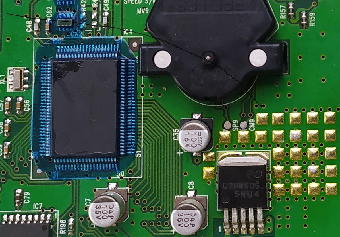

Приветствую, уважаемые. Есть авто ToyotaLandCruiser 100, 2005г.в., двигатель-1FZ.. Был приобретён с нерабочей панелью. Стрелочные приборы не работают, дисплей не показывает пробег и нет подсветки. Подключил панель на столе D1 и D2+. D11-. Напряжение питания на 93с66 было в районе 2,5В, MB90587-CA , была отпаяна, после этого появилось 5В. На стабилизаторах напряжения были на одном 4,2В, на другом 1,2В. Прочитал память 93с66. Заказал микросхему MB90587. После её установки напряжение 5В присутствует и на памяти и на процессоре. на стабилизаторах напруга не поменялась. Может ли быть такое из-за неправильной прошивки памяти? Раньше что делалось с панелью не известно. Дамп может кто-нибудь посмотреть? Всё там в порядке? 6e220.thumb.jpg.50b6f33b81d712152a80b5e45d10513a.jpg
83800 E22.hex
Да, не дочитал. Спасибо за подсказку. Но сначала сравнил дампы, потом залил скачанный. Не в этом проблема. Напряжение на стабилизаторе 1,25В. Пока причину не обнаружил. Заменил стабилизатор и MD02.Безрезультатно. Поиск продолжен.MD02.thumb.jpg.adcbd3bad0bf2c8c9e0d307d2df5499e.jpg этим напряжением питается Yazaki MD02. Получается нет нормального питания,
Видимо какой то камень садит напругу.Дамп тут ничего не садит.А так бульдозером искать.Проще другой щит взять,это ведь не оптитрон
