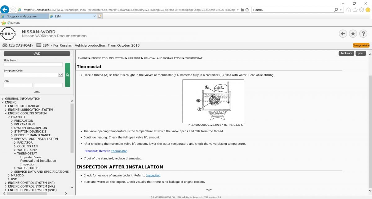

 Здравствуйте! Человек недавно купил машину, мучается с горящим чеком. Постоянно висит ошибка по термостату Р0597, и никаким сканером не удаляется. Мотор греется нормально, температура не лезет. Нигде не могу найти схему системы охлаждения на этот двигатель. Нужна инфомация какой термостат должен стоять - простой или подогреваемый?  Машина 2017 года, уже по рукам походила, может шаловливые ручки полазили, непонятно.
Так, хорошо. Еще бы кто подсказал где он стоит на двигателе. На головке, сзади, есть корпус термостата, но подогрева я там не видел, только датчик температуры. Или я ошибаюсь?
Расположение разъема F171 не показано на схемах.

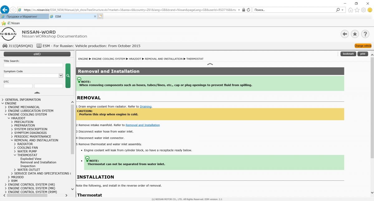

 Спасибо, попробую разобраться. Похоже, термостат с подогревом стоит под генератором, а не на головке.
Скорее всего разъём не подключен.Либо соленойд исключён
  Приедет, проверю. Версия про шаловливые ручки тоже не исключена. Как правило, термостаты с подогревом открываются позже, а этот мотор на месте не греется выше 85 градусов, и при включении кондниционера моментально остывает ниже 80.
