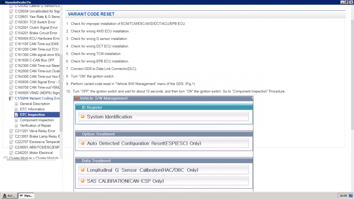

 C170100 Ошибка автоматической кодировки
На С1701 не нашел. Вот на С1702 тоже кодировка АБС
1.Проверьте правильность установки ECM /TCM/ESC/4WD/ DCT/ACU/EPB ECU.
2.Проверьте правильность установки ЭБУ 4WD.
3.Проверьте правильность установки датчика G.
4.Проверьте правильность установки ЭБУ DCT.
5.Проверьте правильность установки TCM.
6.Проверьте правильность установки ЭБУ EPB.
7.Подключите GDS к разъему канала передачи данных (DLC).
8.Поверните "ВКЛ" ключ зажигания.
9.Выполните сброс кода варианта в меню "Управление транспортным средством" GDS. (Рис.1)
10.Выключите "выключатель" зажигания и подождите около 10 секунд, а затем включите "выключатель" зажигания. Перейдите к процедуре "Проверка компонентов
