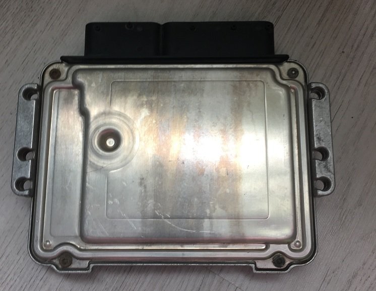

  2. Завтра попробую сделать фото обратной стороны.
  3. фото выложите обратной стороны платы-высверлите заклепку

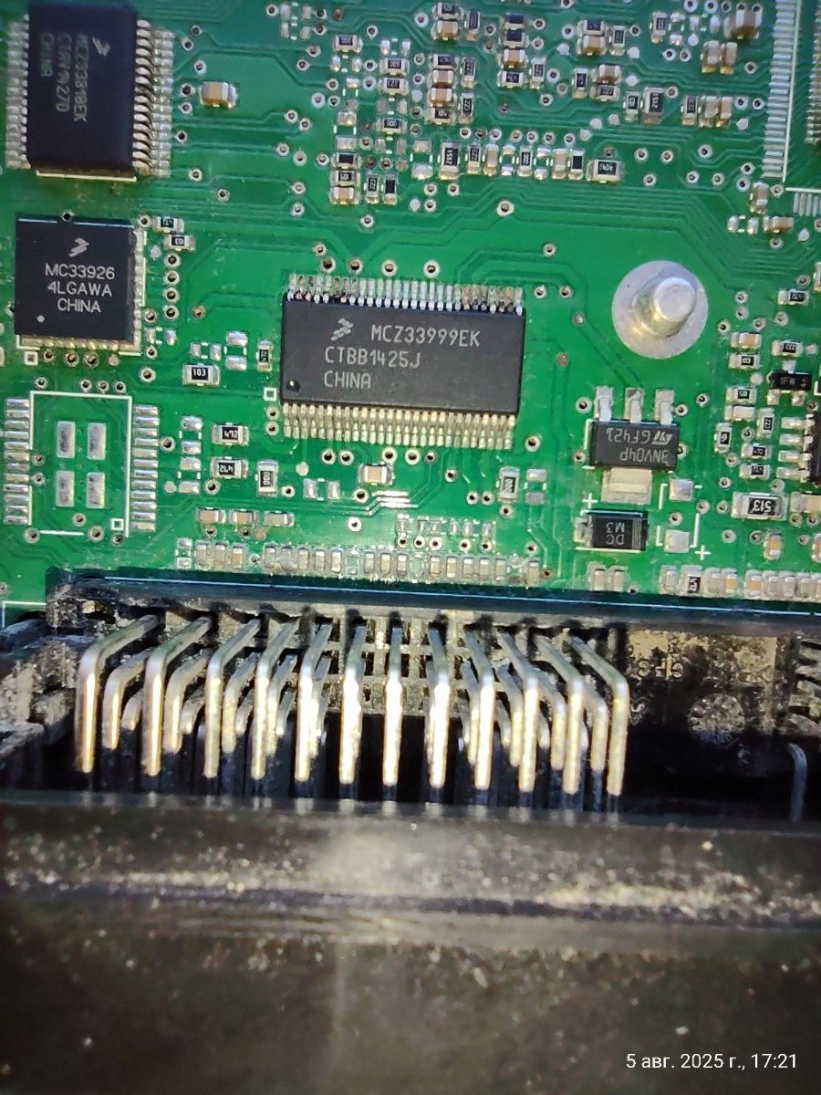

  4. Сегодня
  5. На самом деле, у вас микросхема не обуглилась, это последствия электрохимической реакции окисления при попадании ЭБУ в воду под напряжением. А данный блок управления на диагностику выходит вообще, отдает какую либо параметрию???
  6. Я не нашёл схему. Прям как на китайских, ни схем, ни каталога запчастей. Я читал тут тему, про вот эту микросхему, что есть частый случай она начинает греться то есть уже блок вылетел по вине датчика кислорода и если новый блок подключить без подключенного датчика кислорода, то всё будет работать но стоит назад подключить датчик кислорода всё блок вылетел. У меня утопленник полная выхлопуха воды. А могла ли это микросхема обуглится что второй датчик кислорода в воде? Там вон видите одно и даже ножки нет хотя я её и не нашёл внутри блока скорее всего уже так и было. Блок подменили. Родной забрали подсунули вот это что на фото. И вообще я не знаю когда это сгорело, то ли такой уже был мне поставлен, то ли после того как утонул.
  7. такое возможно при наличии схемы принципиальной эбу - как понимаю ее нет , поэтому шансы очень малы

  12. Да, я в состоянии его восстановить, как и все нормальные мастера, а не ваши мифические 99%, которые могут только фишки в разъемы вставить по подсказке из youtube. И откуда вы взяли что я не могу понять что управляет форсунками? Судя по вашим фото, не было сделано НИЧЕГО от слова совсем. Если нет ванны ультразвуковой, а как вы вообще ремонтируете электронику? может и паяльной станции тоже нет?

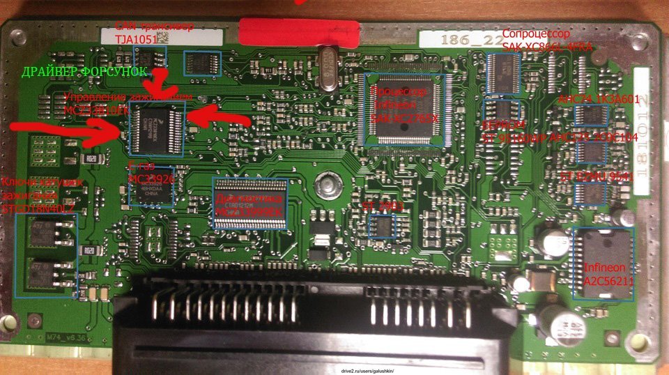

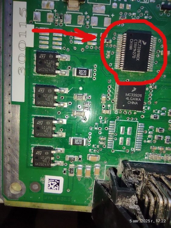

  13. Блок другой, они все разные по структуре, но на CAN ЭБУ, драйвер форсунок MSZ33810EK, поэтому прозвони!!!
  14. Приветствую. Драйвер форсунок MSZ33810EK. Все равно не поленись перепроверь тестором!!!

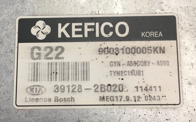

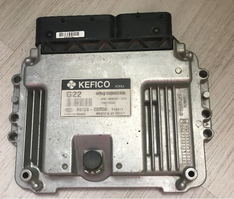

  15. Продам ЭБУ МЕG17.9.12, от Kia Venga 1.6 2012г, оригинал в отличном состоянии, не утопленник, не вскрывался. Подойдёт на Solaris, Rio, Ceed, I-30, софт запишу любой, включая коробку. Цена 15000р.
  16. набираете номерок в поиск -инет все знает имхо или вызвонить 4 ножки указаной мс на разьем эбу Микросхема MCZ33999EK в ЭБУ, по информации с форума , управляет сигналами на главное реле, бензонасос, стартер и другие элементы. 1 На форуме указано, что MCZ33999EK — это микросхема управления силовых выводов. Микросхема MCZ33810EK отвечает за управление двигателем в автомобильных приложениях. Она состоит из четырёх интегрированных низкоуровневых драйверов и четырёх предусилителей затвора низкой стороны. Низкоуровневые драйверы подходят для управления топливными инжекторами, соленоидами, лампами и реле. 1 Четыре предусилителя затвора могут функционировать либо как предусилители затвора IGBT зажигания, либо как предусилители затвора MOSFET общего назначения. В первом случае включаются дополнительные функции, такие как длительность искры, время задержки и измерение тока катушки зажигания. Во втором случае микросхеа обеспечивает внешние MOSFET защитой от короткого замыкания, защитой от индуктивного обратного хода и диагностикой.
