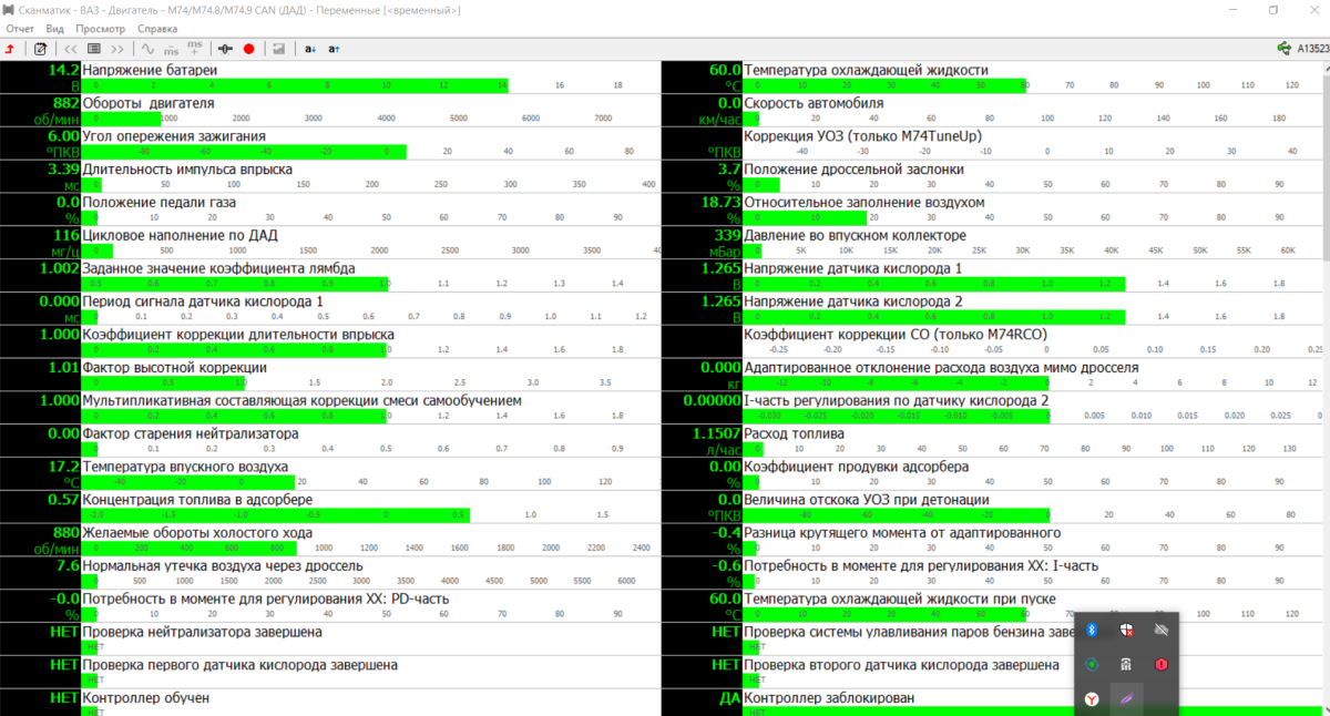

Приветствую всех, такая ситуация, была куплена 2109 с прошивкой j5d13g30, стоит январь 5.1 61 блок, как я понимаю данная прошивка для одновременного впрыска, на каких-то ресурсах пишется она подходит для 61 блока, где-то для 71, а где-то вовсе для 16-ря. Проблема в том, что на холодную запуск затруднен, борюсь с этой проблем уже немало времени, все датчики регуляторы дмрв насос рдт все поменяно. Машина едет хорошо, сказал бы что даже очень хорошо, но только запуск волнует, так как уже скоро зима, а на урале зимой без машины трудновато. В инете пишут, что идеальный вариант для 61 блока это j5d03t81 либо J5V03L35(эта прошивка у меня есть). Также пишут про J5D13T01-61. Но к сожалению в бесплатном доступе не нашел, машина без лямбды и адсорбера. Может кто подскажет, какая прошивка будет лучше всего, хочется уверенного запуска, но и чтобы динамика осталась такая же, что на j5d13g30. Также нейронка подсказывает, просто параметры запуска взять с J5V03L35, а остальное оставить на j5d13g30. Что скажите? Кто сможет поделиться прошивками?
