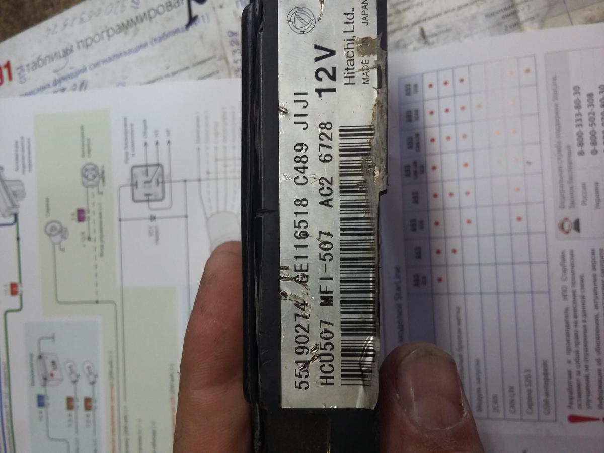

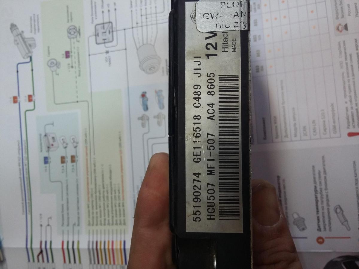

    Всем привет. появилась в работе такая машинка fiat stilo 2002 эбу hitachi mfi-507 55190274 ge16518 керамика и bsi mm 46797611. родной блок сдох -купили бу и нужно естно чтоб машинка заработала. в эбу эпром 93с46 донорский блок вскрыл дампик с родного в донорский залил результат "0" может кто подсобит синхру сочленить. дампы родного,донорского и бси вычитал. или может рабочими парами с таких блоков кто поделиться для анализа. да. донорский блок работает только со своим дампом . с чистым епром "ff" и от другого блока не работает. дампики свои прилагаю. и думаю может есть у кого возможность по бси пин посчитать и попробовать ключики зашить и синхра заляжет как нужно или всётаки блок нулить нужно? stilo bsi.stok.bin stilo93c46stok.bin stilo93c46stok.donor.bin
