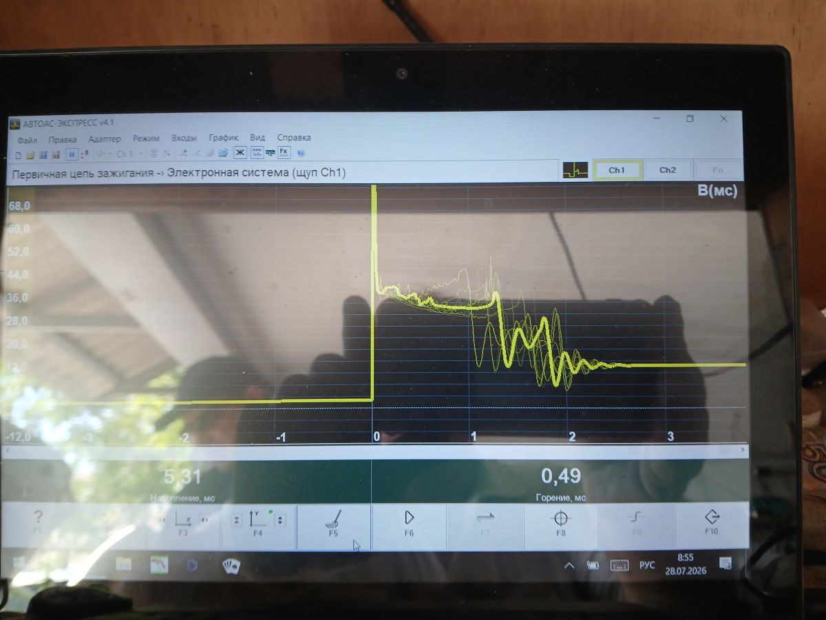

  16. Всё, победил, Куски какой-то прокладки, Видимо с глушителя попали в конец средней части и забили глушак напрочь. Всем спасибо!!! Идея с катом себя оправдала, хотя катализатор давно выбит.
  17. Проще наверное купить 2х канальный.
  18. Датчика распредвала там априори нет. Стартер редукторный, аккум хороший(сканер не слетает)
  19. У меня осциллограф одноканальный, я бы тоже хотел ее увидеть.
