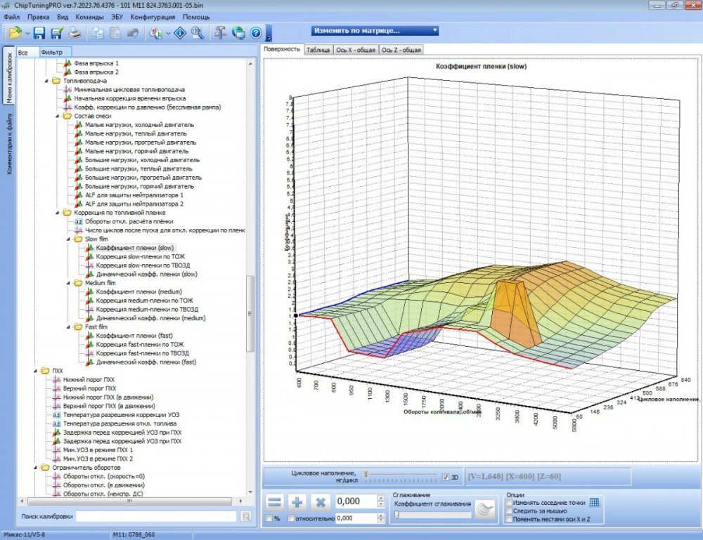

  4. Вопрос был про коэффициент пленки взятой из 0788-60. Нет ли в здесь ошибки. Спасибо за ответ!
  5. Обычный импорт калибровок из прошивки Евро-2
  6. В Вашей прошивке калибровки Евро-3, а здесь у меня - Евро-2
  7. Открываю в СТР ver. 7.2023 Эта калибровка взята из прошивки 824.3763 001-05 101 M11 824.3763.001-05.bin

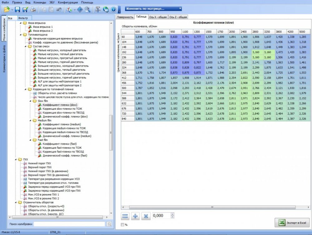

  8. Коллеги! Смущает этот резкий выпад в таблице и на 3Д графике (slow film). Прошивка стоковая, взята здесь. На других ресурсах в этой прошивке то же самое. Вопрос: нормально ли это? Или это глюк какой-то в прошивке? В Medium film и Fast film - нет таких резких значений. Если глюк, то как рассчитать правильные значения?
