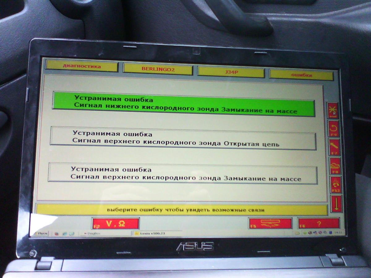

  2. Ситроен берлинго 2 1.4 2008г. проблема с цепью лямды сигналы верхнего инижнего кислородного зонда замкнуты на массе. Сигнал верхнего инижнего кислородного зонда открытая цепь. Что может быть? ПОВОДКА НА ДВИГАТЕЛЕ ЦЕЛА . Citroen Berlingo, читайте правила оформления темы, и в профиле укажите место жительства.

  5. Проблема была в неисправном бензонасосе.
  6. 1.Заказал на разборке новый выпускной коллектор. Вопрос на работе 3 одинаковых ситроена два исправных, показание первого лямдо-зонда (не исправный напряжение датчика кислорода (Б1 Д1) ,В 0,435 -0,450 на 9 минуте езды показания пропали, температура на впуске то 22-потом понижается до11 С двигатель температура охлаждающей жидкости 70 С ещё угол опережения зажигания скачет от -56 до 8 гр. ), исправный ( напряжение датчика кислорода (Б1 Д1) ,В 0,205-0,900 температура на впуске -4 С при запуске авто) я так понимаю ещё неисправен датчик обсолютного давления. Пойду смотреть проводку может что нарою.
