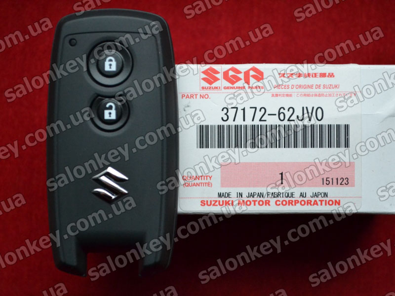

  4. Добрый день. Попалось авто Suzuki Vitara 08г smart key как на фото. Чип прописал SKP а вот как прописать smart key не знаю. Пробовал подключать X100PRO там вроде есть сузуки смарт ключи. Но не захотело подсоединяться. Вопрос чем прописать каким прибором. Пробовал по процедуре вкл выкл достал три раза дверью хлопнул. В процедуру входит но не прописывает. Правдв пробовал с б.у. ключом.
