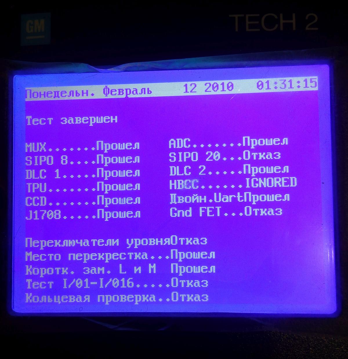

  2. Подскажите, может кто сталкивался..., авто Zafira B 1.9CDTI. При попытке связаться с головным устройством EHU(средне-скоростная шина CAN, пины 3, 11 разьёма OBD), CANdi модуль лихорадочно тарахтит релюшками и коннекта естественно нет. Тесты самого Tech2, VCI, Candi модуля проходят! В чём может быть причина? OPCOM с блоком EHU соединяется без проблем!
  3. Подскажите, какой USB to COM адаптер лучше использовать, для подключения теха к ноутбуку. На каких чипах лучше использовать адаптер? PL2303, FTDI, CH340?
  4. Здравствуйте! Подскажите по Tech2(china). Прислали прибор, подключил разъёмы для тестов GM3000109, RS-232 loopback adapter (P/N 3000112), все тесты - pass, CANdi - pass. Подключил прибор к машине, крутанул стартером, завёл авто и в этот момент тех2 перезагрузился. Вобщем, раза 4 заводил машину и прибор перегружался. Теперь, после всех этих манипуляций, тесты модуля VCI проходят не все и PCMCIA карта в ноутбуке записывается на 90%(программа Cardware), далее ошибка записи. Ранее, такой проблемы не было, карта записывалась полностью. Результаты тестов модуля VCI при подключении адаптеров: Не полностью записанная PCMCIA карта(90%) может повлиять на результаты тестов? Ранее(когда карта полностью записывалась), могла появиться ошибка при диагностике ADDRESS ERROR - PROCESSOR HALT. Лечилось сменой версии ПО. Как я понял это глючная китайская карта которая работает от 3.3V и нормально не пишется в TIS2000 и GlobalTIS. Родной преобразователь напряжения заменил, теперь Tech2 не перезагружается и держит падение напряжения до 6 в., вот что получилось:
