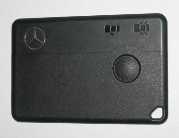

  9. А без абритуса еще есть чем писать nec? Или может попробуй большую рыбу прописать чтоб убедится. У меня есть абритус, но им неразу неписал, так что тут сказать не могу. P.S.Еще вопрос, а с valet key машина теперь заводится? Может проблема не ключе.
