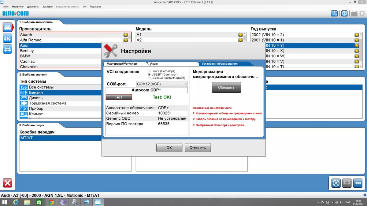

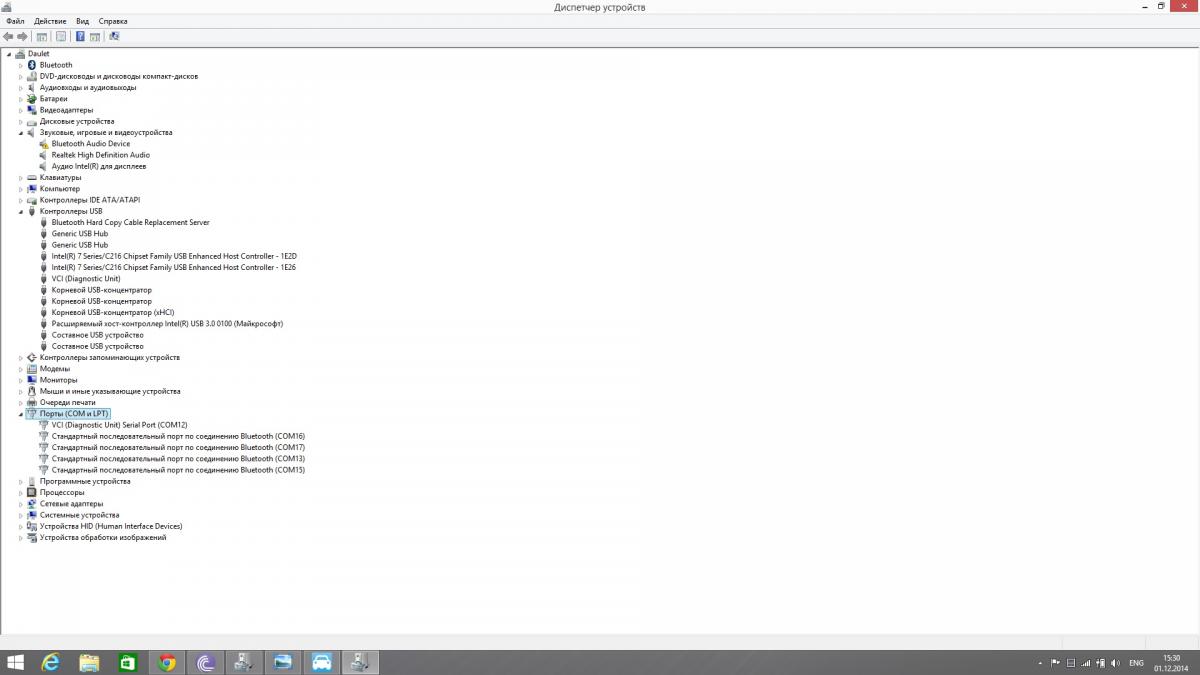

  6. Приветствую всех форумчан. у меня проблема с Autocom cdp+ не могу обновить МО прошиваю на столе как выше указанно чет не получается помогите пожалуйста.
  7. Приветствую всех форумчан. у меня проблема с Autocom cdp+ не могу обновить МО прошиваю на столе как выше указанно чет не получается помогите пожалуйста.
