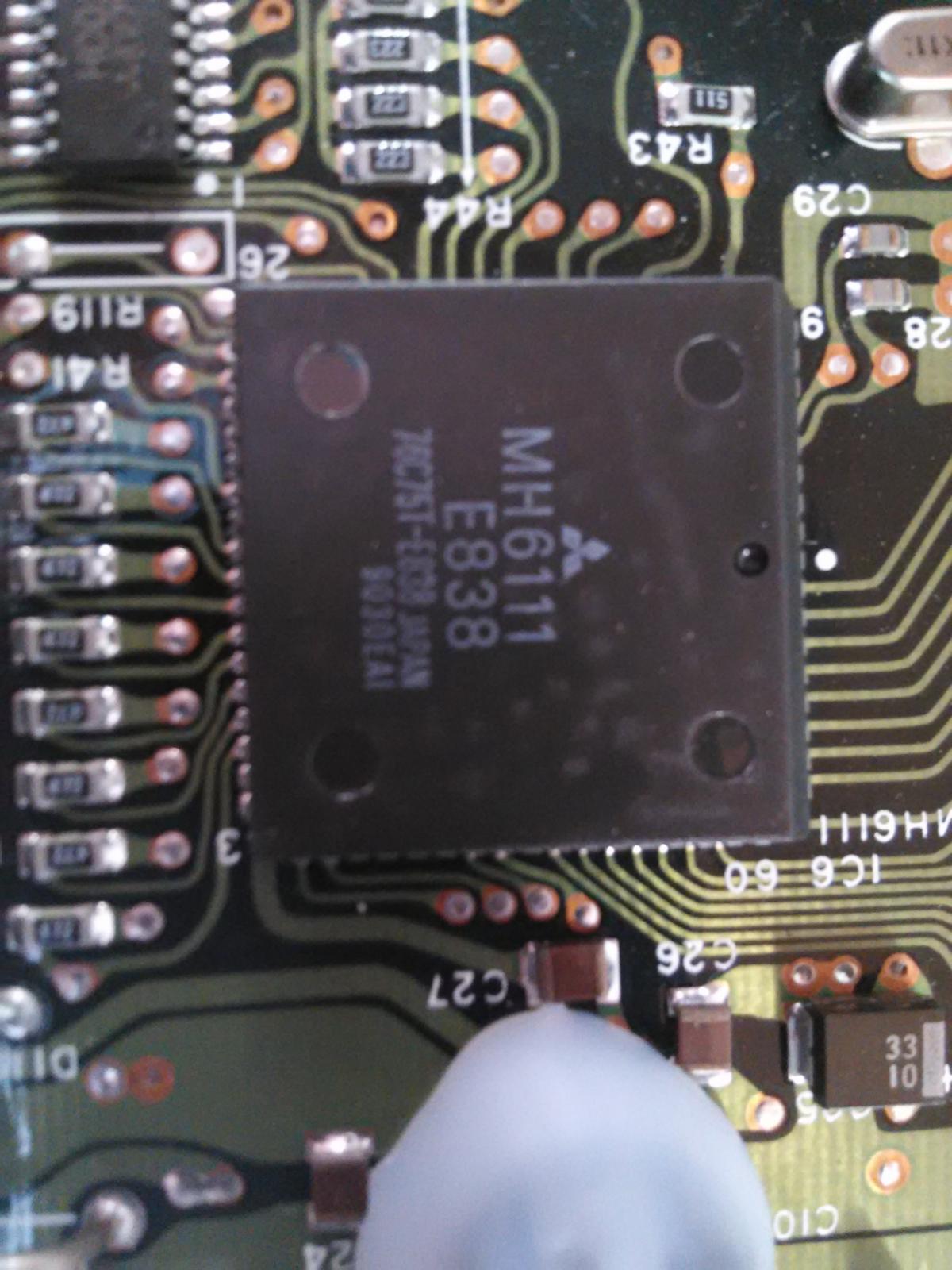

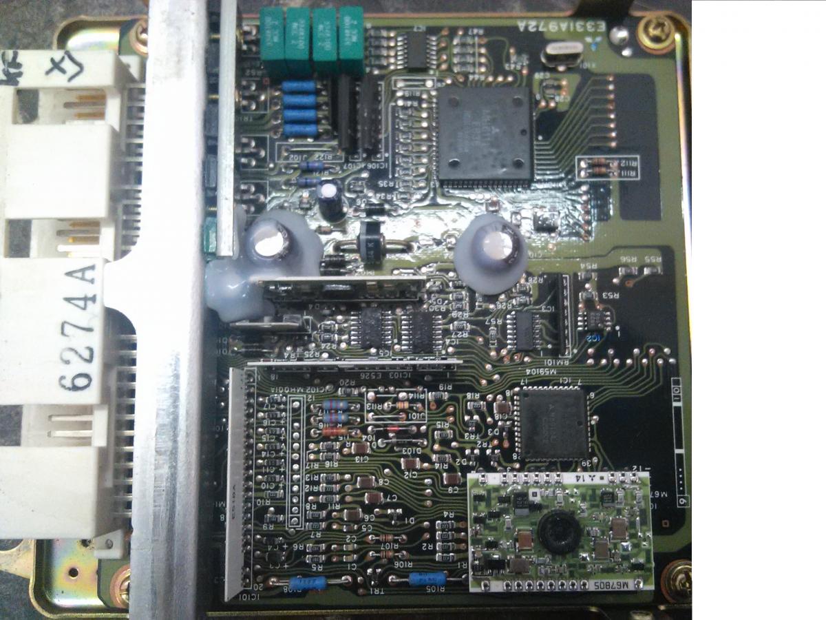

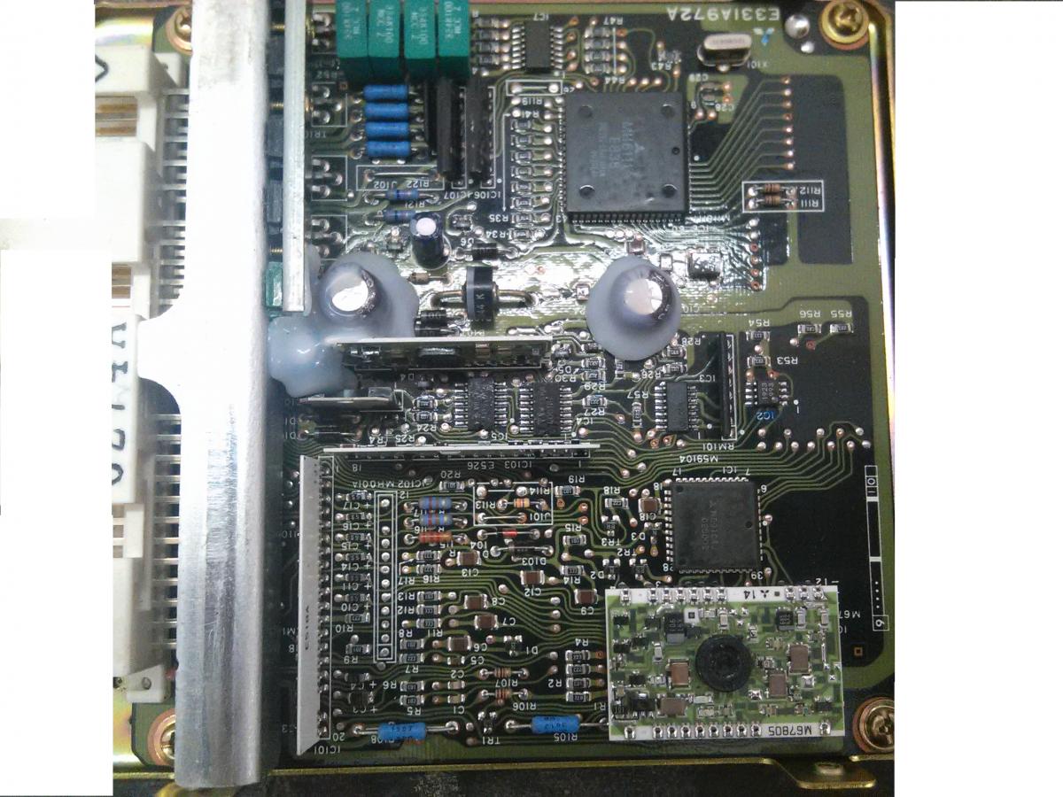

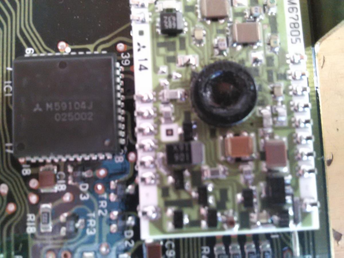

  6. Добрый день. Фото платы прилагаю.

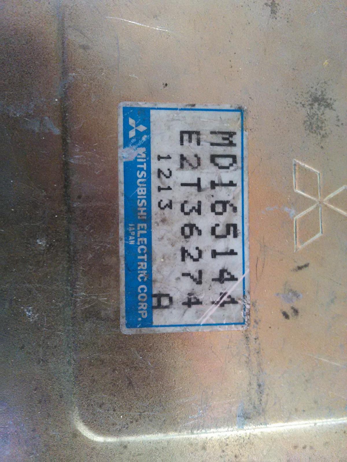

  7. Добрый день. Подскажите пожалуйста можно ли прочитать и записать блок мицубиси галант 1992 год. Марка эбу MD165144 проц внутри MH6111. Фото блока прилагаю.
