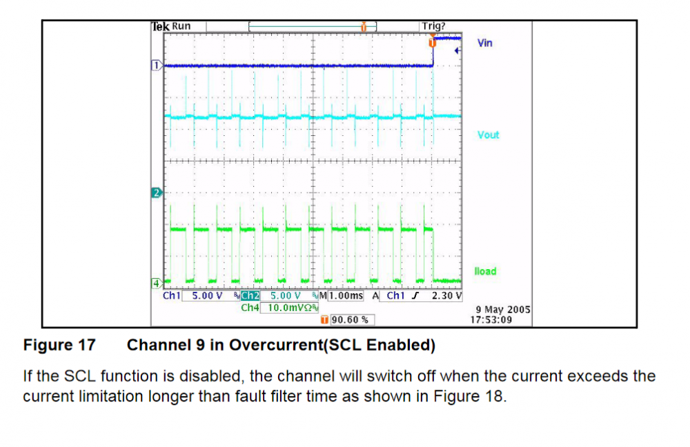

  20. И шим с заполнением 50 это минимальный ток для нагрузки, регулирование работает с 50 до 100, шим ниже 50 не используется так как нагрузка в автомобиле в не зависимости ни от чего считается индуктивной (из за длинны проводов) а защита по току реализована через шим <10 то есть там в реальности просто строб а не шим и ещё раз тебе напишу что все клапана в авто управляются по земле и висят на 15ке\30ке через предохранитель - в автомобилях предохранители на землю не ставят
