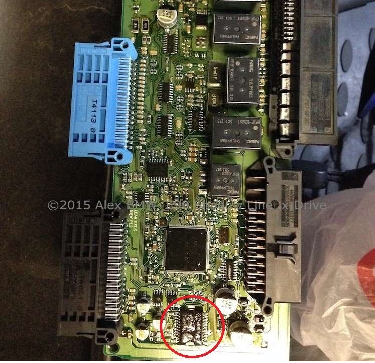

  18. Подскажите, что за микросхема должна тут стоять. моя взорвана, картинка из интернета
