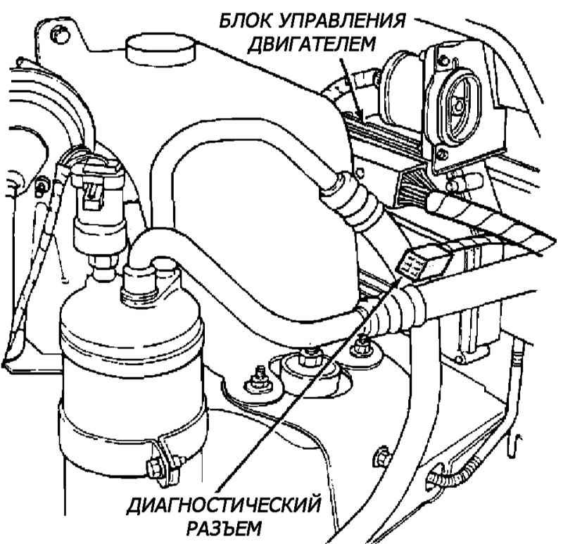

  5. Доброго времени суток!!! нужна помощь нужно сделать диагностику автомобилю jeep grand ceroke 1993 года выпуска диагностический разьем находится в моторном отсеке нужна распиновка диагностического разъема питание я найду а вот вопрос со связью с эбу впрыска за ранее благодарен!!!
