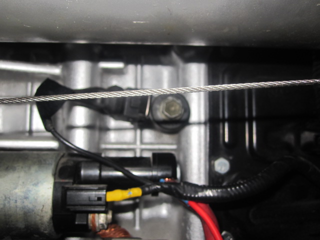

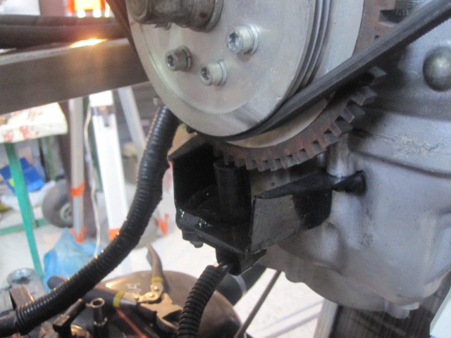

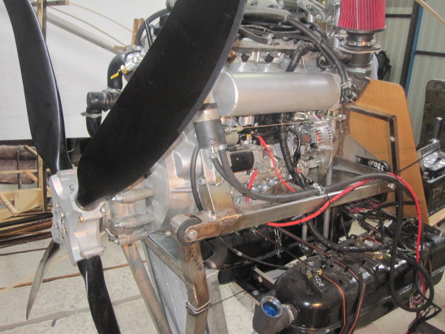

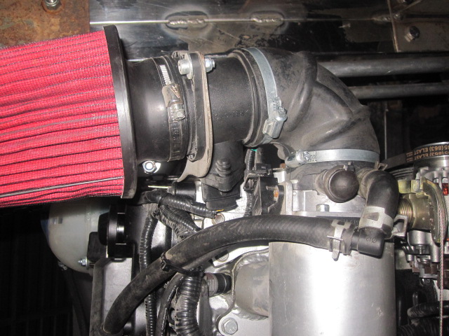

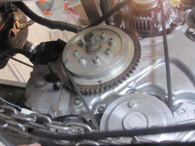

  8. я тут всех по ходу запутал! Это не отсюда сообщение ! Проблема осталась очень срочно нужна помощь
