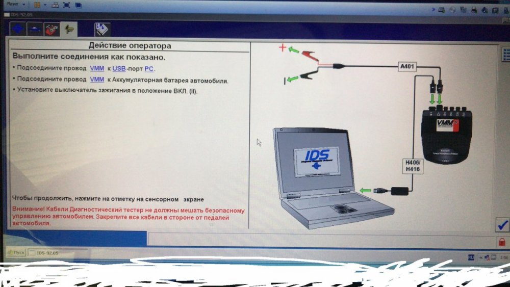

  4. Нашел версию Ids 92.05 не как не выходит сделать нету функций PATS. В меню 4 вкладке нашел похожее начинает проверку блока выходит на связь а потом выкидывает о подключение VMM для проверки зажигания какие то не понятки.
  5. Это я уже понял что остальное курит там. Какой версии IDS работает с этим мамонтом ?
