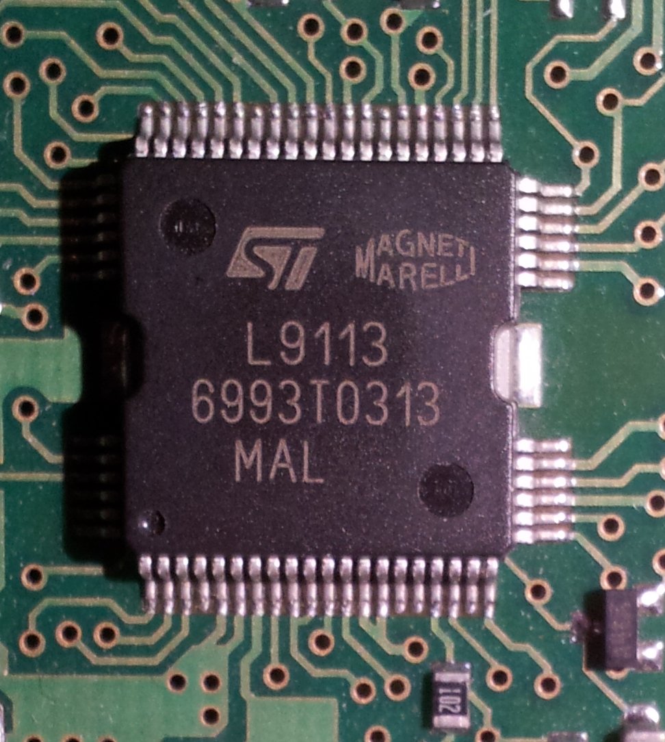

  7. Не совсем:L9113-can фильтр-выход can с блока
  8. Маркировочку б по бошу аналога.В даном корпусе имеется штук 30 с разной маркировкой.Проблема на canе 6-7 вольт,проблемы с питанием датчиков,реле топ.насоса,блок на связь ни-ни.Флеш/эпром в адеквате.Все "ведет" к L9113.

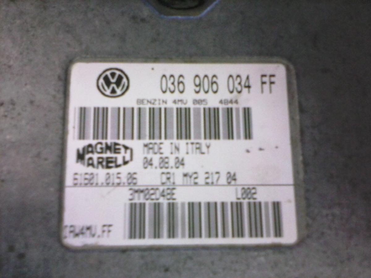

  9. Magneti Marelli 036 906 034 FF подскажите аналог (ST) L9113. В гугле не забанен!Вроде по Bosch есть замена,но конкретно неизвестно.Спасибо.
