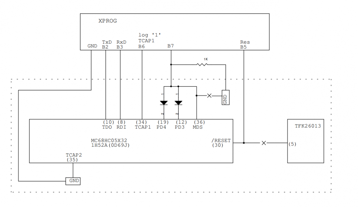

  5. у меня возник вопрос по кварцу потому что встречал инфу на форуме что к некоторым моторолка кварц не цепляли, уже разобрался что цеплять надо, только вот с каким номиналом?? маска моторолки OD62J
  6. ну конечно сом1, 24с04 считало сразу,а вот моторолки не хочет, (0D62J) кварц цеплять надо если да то какой??? на иммо кварц 190ndk95:
  7. ещё вопрос кварц к моторолке цеплять обязательно?? в настройке программы надо что то еще менять кроме как выбрать микросхему и естественно выставить чистоту кварца.
  8. я пробивал и другую моторолку MC68HC11A (d26e) считать таже ошибка, подскажите что не так делаю??
  9. всё подключаю как по схеме(с диодами и резистором) и ещё + припаиваю кварц на 28, 29 ноги 4 MHz, в программе тоже выставляю 4 MHz и соответственен выбираю микросхему MC68HC05X32 (0D69J) и нажимаю считывать(read),и сразу выскакивает ошибка Device is silent, не пойму что не так(((, а 24с04 считало сразу без ошибок,если что не так сделал подправте а то уже голова кругом))) 24c04.rar

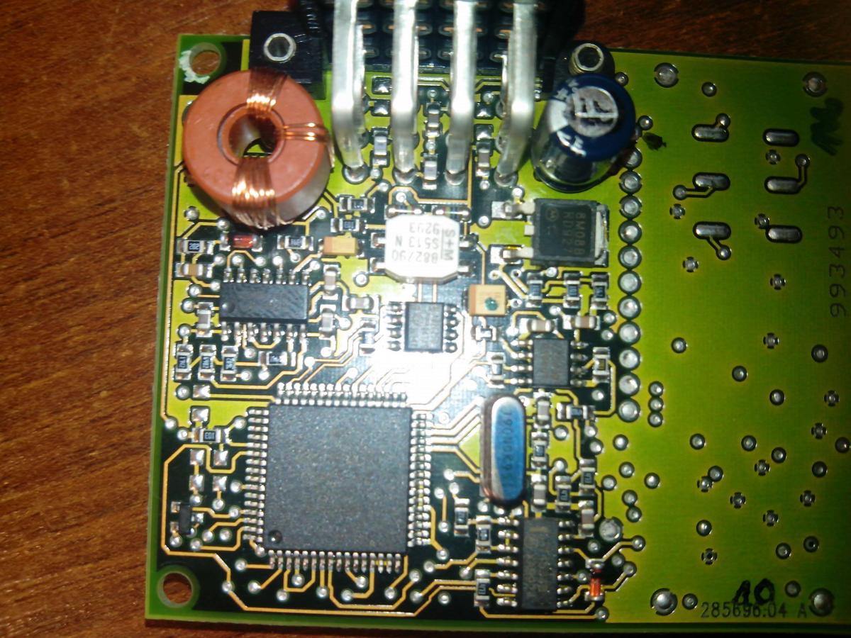

  13. не могу найти мою моторолу как подключить 0D62J (((( в папке в установленной программе есть pdf manual там тоже нет схемы подключения 0d62J(((, может кто знает как правильно подключить обозначьте на фото выхода, буду очень благодарен
  14. Cобрал программатор xprog, подскажите как правильно подключить к моторолке 0D62J и к 24с04?
