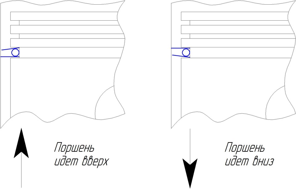

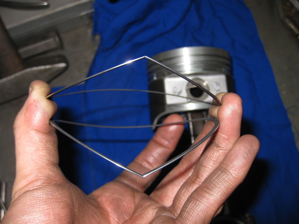

  1. Информация с сайта драйв2.ру Для чего это нужно? Сейчас попробую объяснить. При ходе поршня вверх, верхнее наборное кольцо изгибается и не плотно прилегает к цилиндру, пропуская оставшееся масло на цилиндре к нижнему наборному кольцу. Нижнее же наборное кольцо при этом (при ходе поршня вверх) выпрямляется и соскребает масло со стенок в канавку поршня с отверстиями для дренажа масла в картер. При ходе поршня в низ, все происходит с точностью да наоборот. Вот схематично накидал картинку для наглядности. Может так правильно но мне кажется что так (( вернее но не факт .Может у кого есть другие мнения.изготовитель никакой инфы не даёт. У кого был опыт установки таких колец отпишитесь
  2. А чем обосновано что так )( а не так () или так (( или )) .есть ссылка где почитать?
  3. Мотористы подскажите как правильно устанавить наборное маслосьемное кольцо .когда надавливаешь на кольца они выгибаются только в одну определённую сторону .так как их ставить относительно поршня? Кольца sm npreurope двигатель ВАЗ 21124

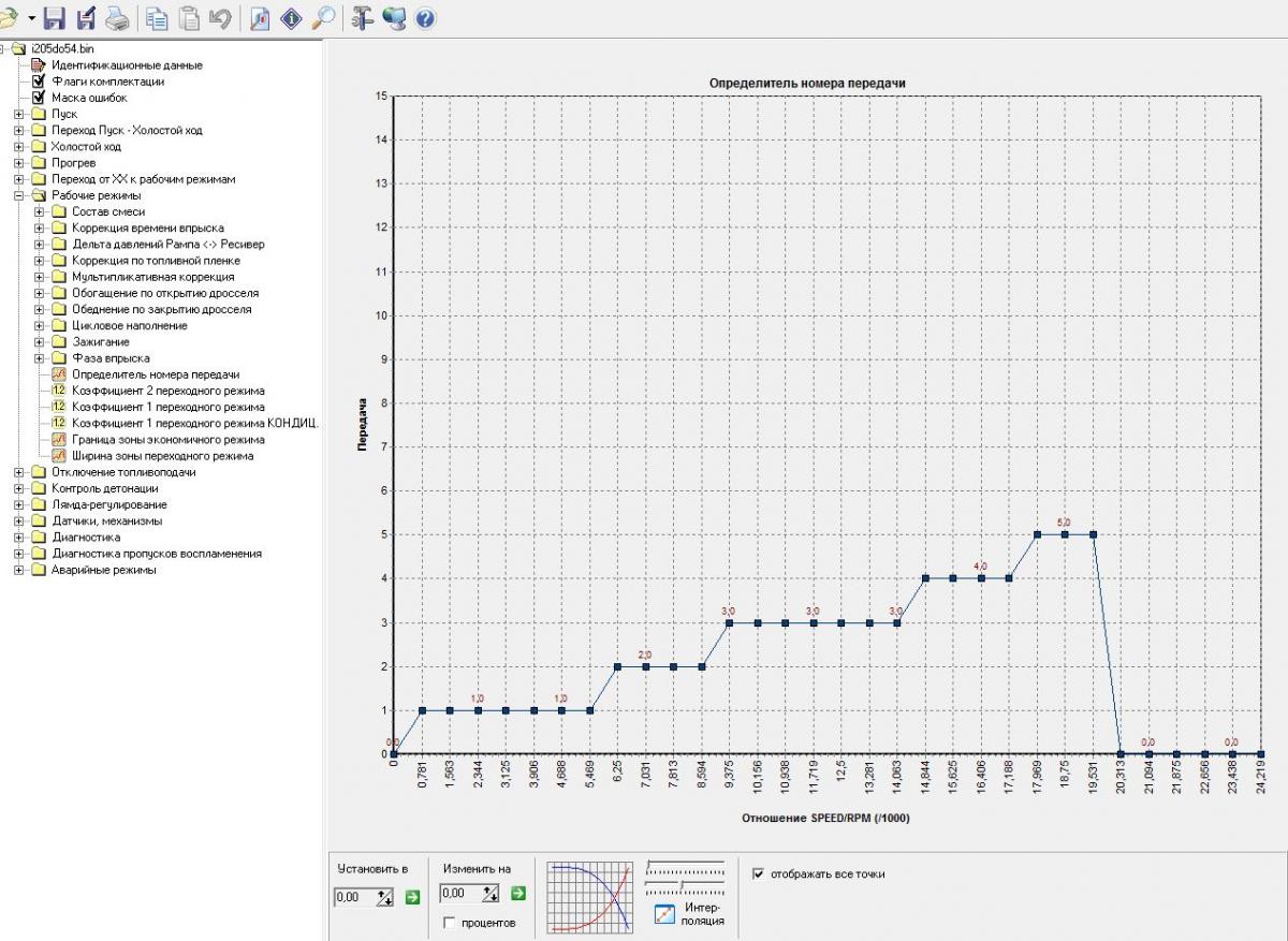

  4. "Номер передачи по скорости и оборотам" таблица - на что она влияет и нужно ли ее изменять соответственно под отличную от штатной кпп и как это вычислить. ВАЗ 21124 112 ряд гп 4.13
