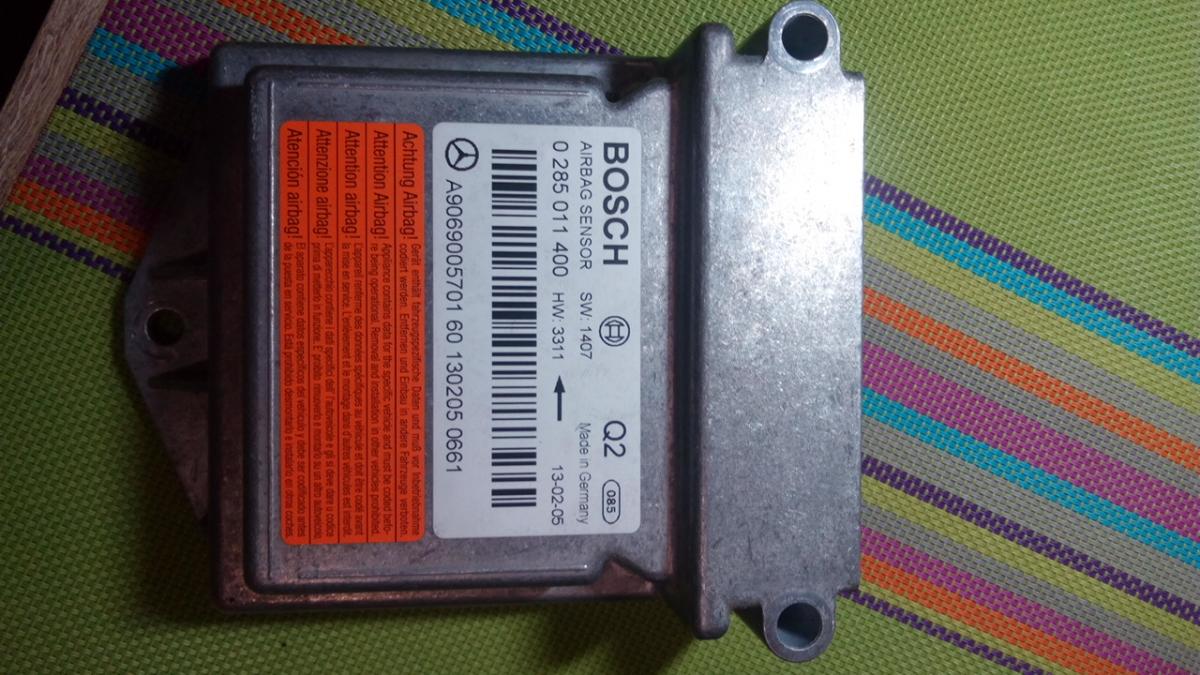

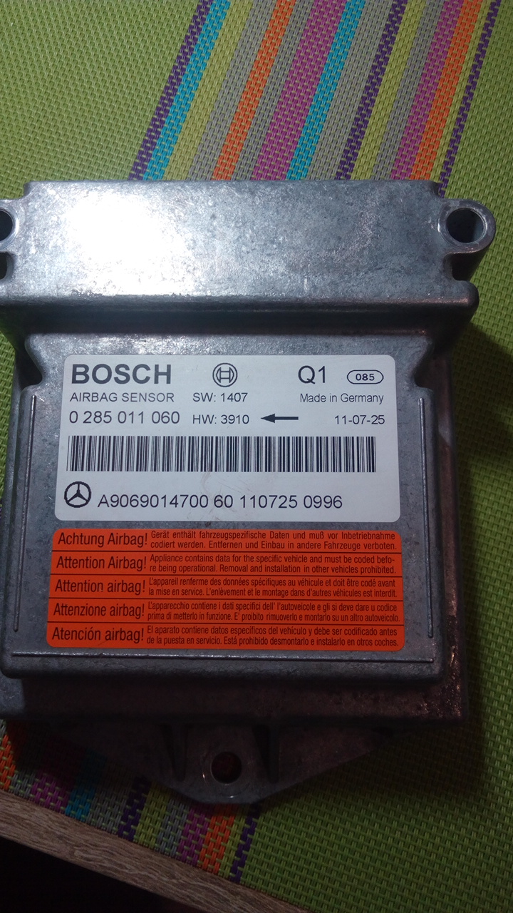

  7. Сбавлю цену до 4500 Crafter 3000 Sprinter 1000 блоки SRS. С вашей доставкой.
  8. Подниму,по панелям цену сбавлю на 1000р.
  9. За блоки SRS -1300 р. за штуку. За панель Sprinter - 5000 р. За панель Crafter -9000 р.
