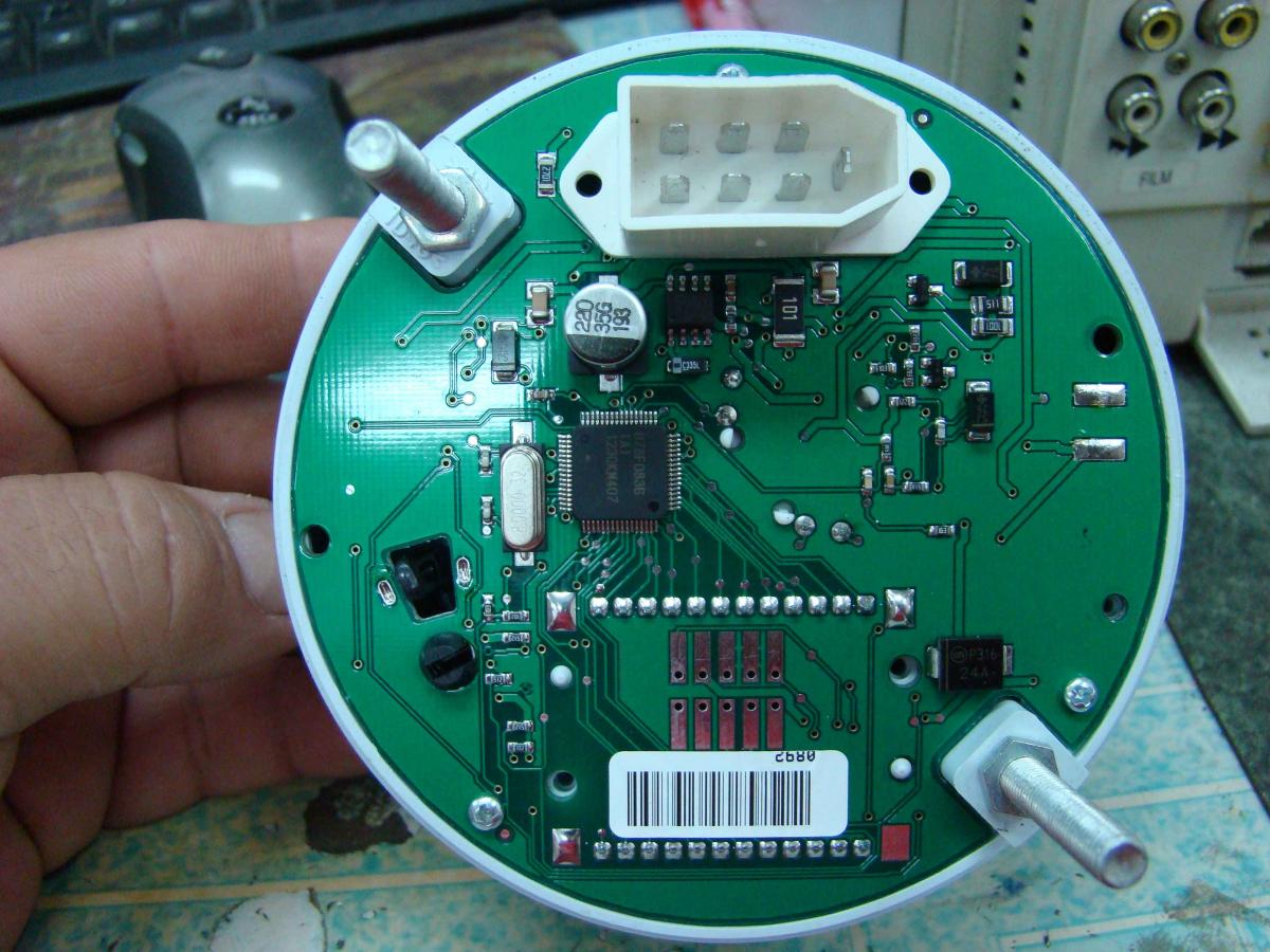

  6. да я тоже их на пиках делал минимум сотню, а вот от этой панели прошивка есть?АП 853.3802. на которой сзади нет лампочек подсветки! и нет там пика,там нек стоит уже! читайте внимательно тему!
  7. наверно в руках его не держал!когда попадется этот одометр,прошивку сюда,а пи,,,,ть не песни петь!тогда и поговорим!

  10. ну домотать ума большого не надо, вот как наоборот! процик то nec! читать его можно ? или его возможна только запись?

  12. новый подарок от АП 853.3802 кто уже делал?
