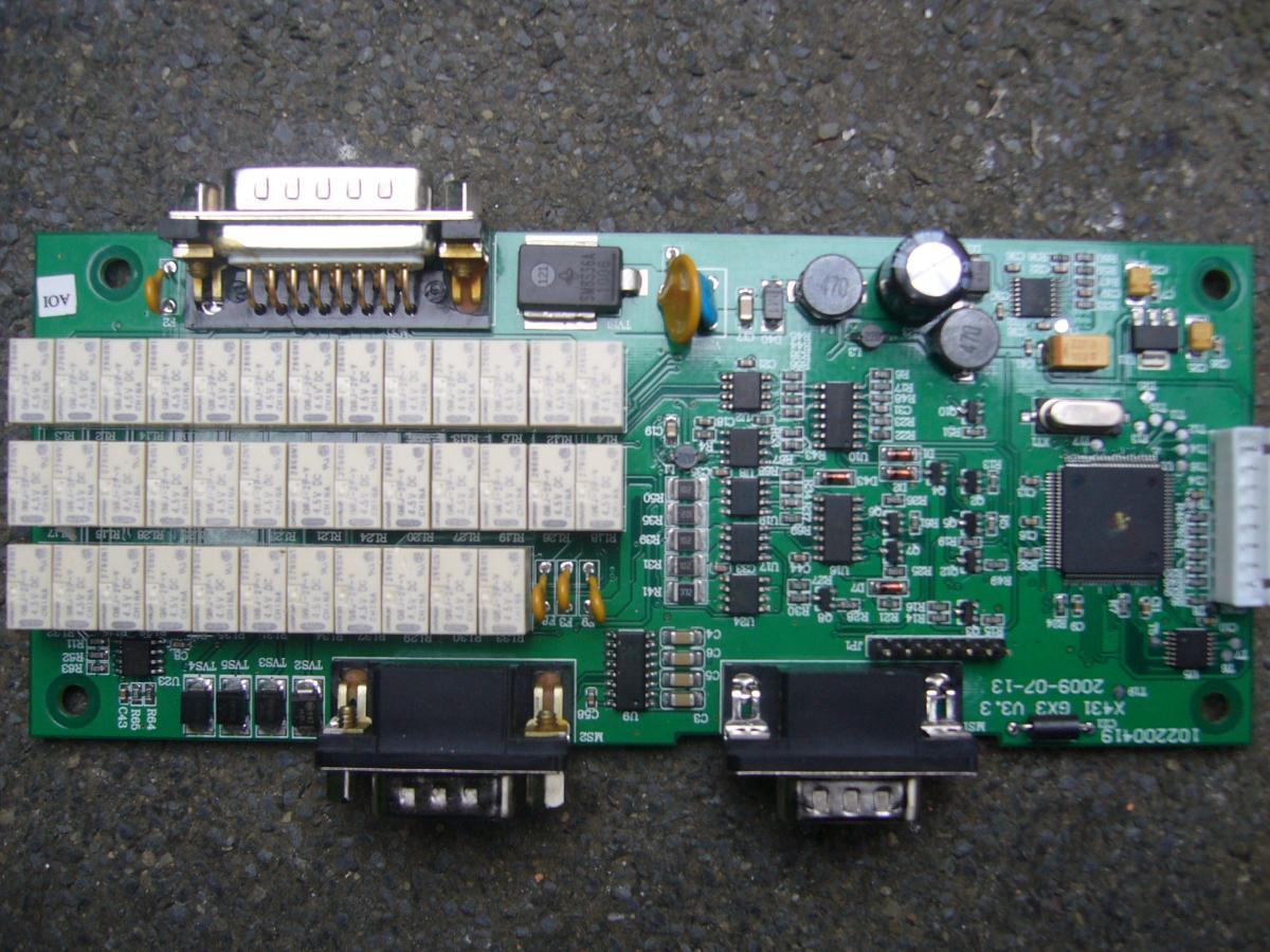

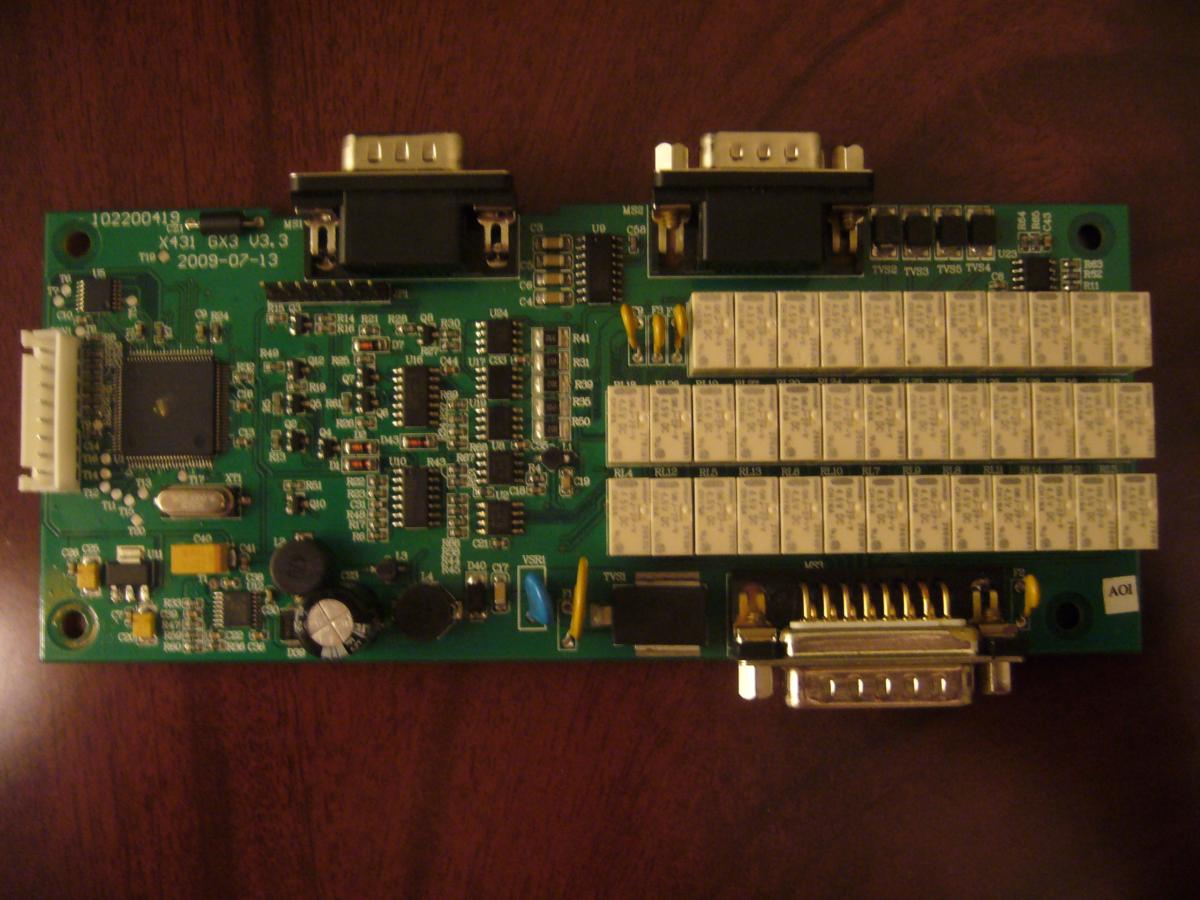

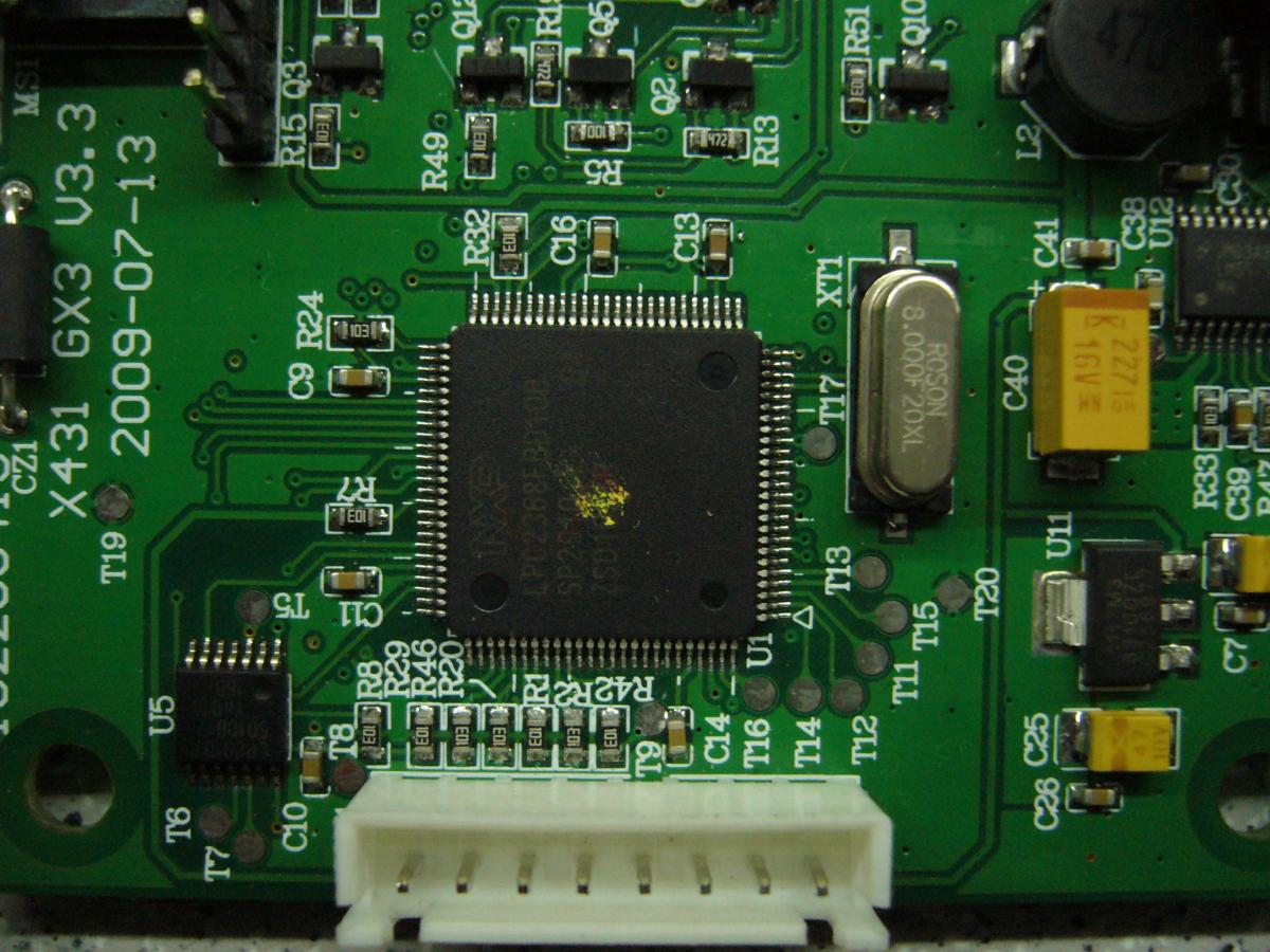

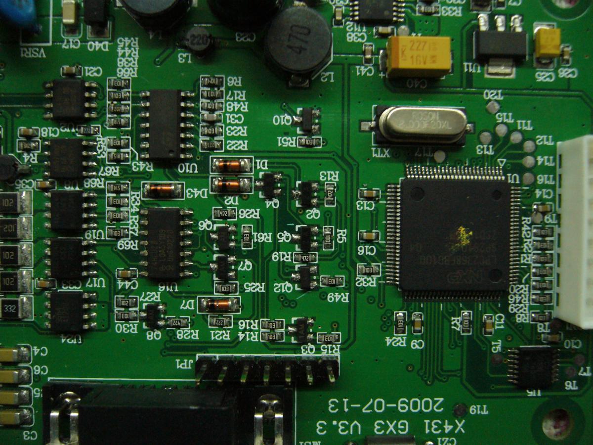

  9. Ремонт прибора закончил, благодаря помощи sergej-ko и THC спасибо за ваши полезные советы ,сравнив схему которую выложил sergej-ko была обнаружена поломка ,микросхема 74HC02D под номером на плате U16 .Сегодня заменил и все ЗАРАБОТАЛО как раньше. Огромное вам человеческое СПАСИБО ребята за помощь . Позже отпишусь как будет работать с другими авто с которыми не было связи.

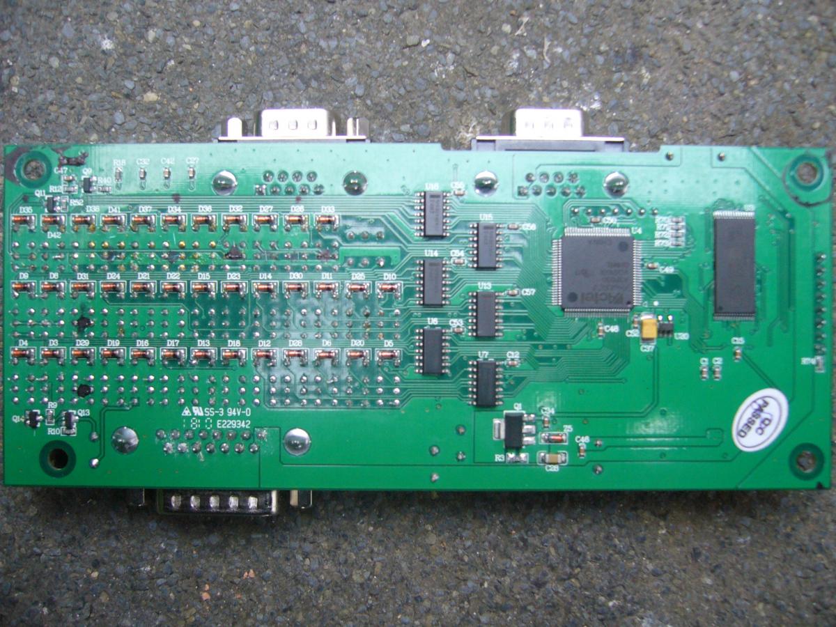

  16. на фото плата в которой основная проблема поломки.
  17. Ок.что то сфоткал ну получилось темновато попробую днем сфоткать остальное вот только пока эти не знал что файлы до 2мб.
