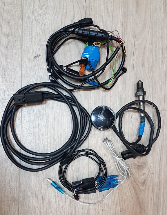

  3. Был куплен в США, через Ebay. Использовался один раз для настройки своей машины. Полный комплект с будильником + переходник Com порт на USB Цена: 11000руб + ваша пересылка. Комплект полностью готов к работе (разъем в прикуриватель + переходник ком порт на юсб) Территориально находится в г. Ульяновске.
