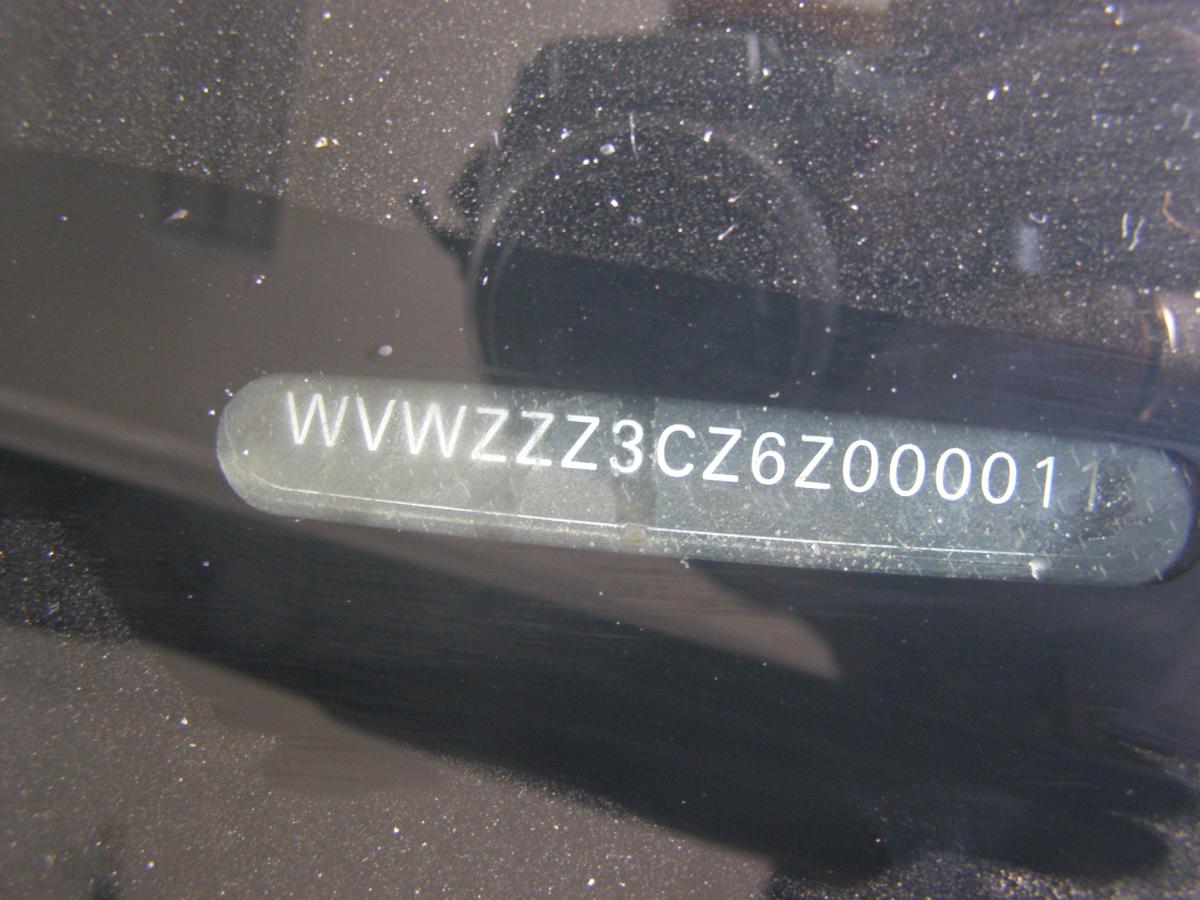

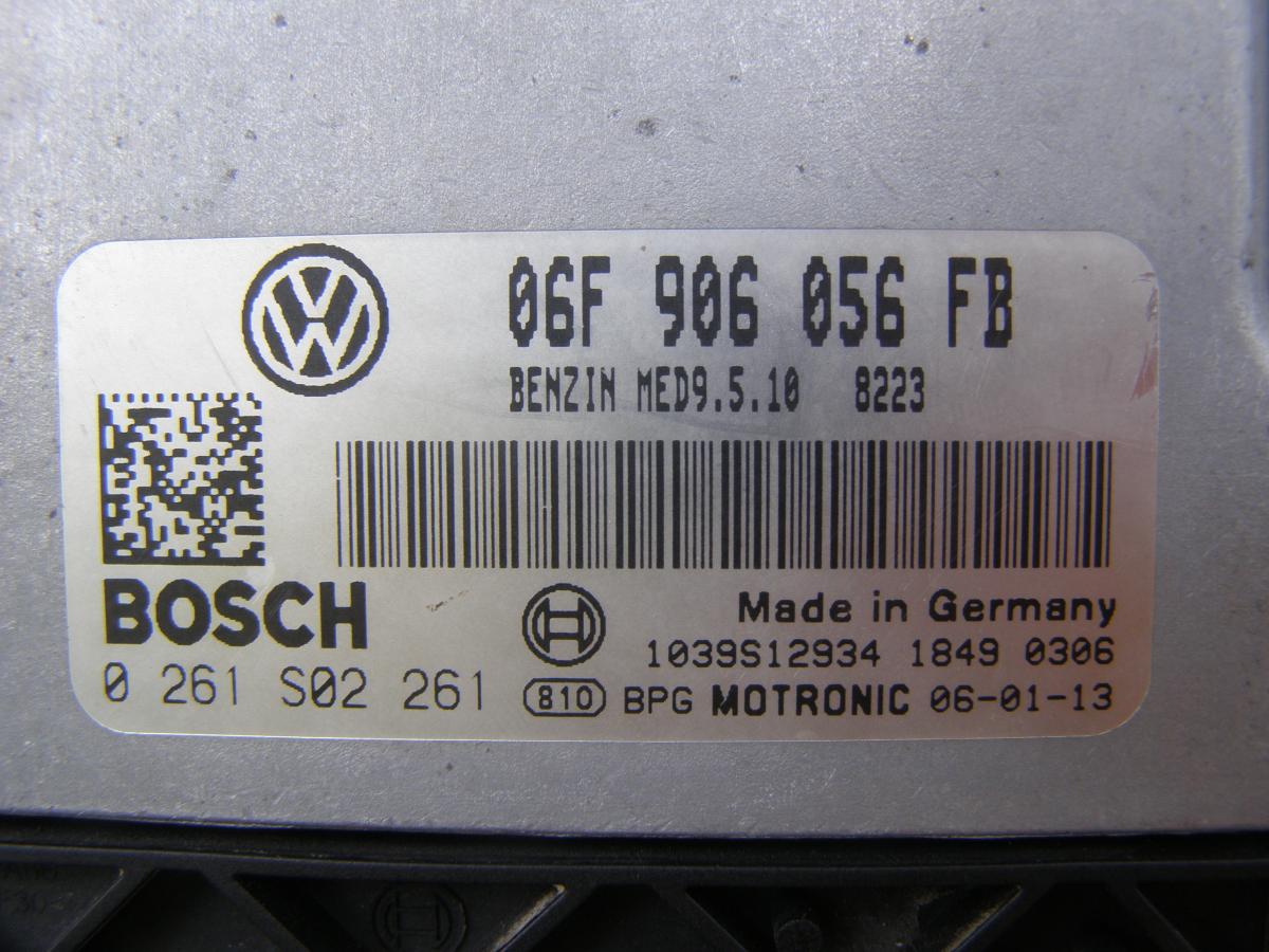

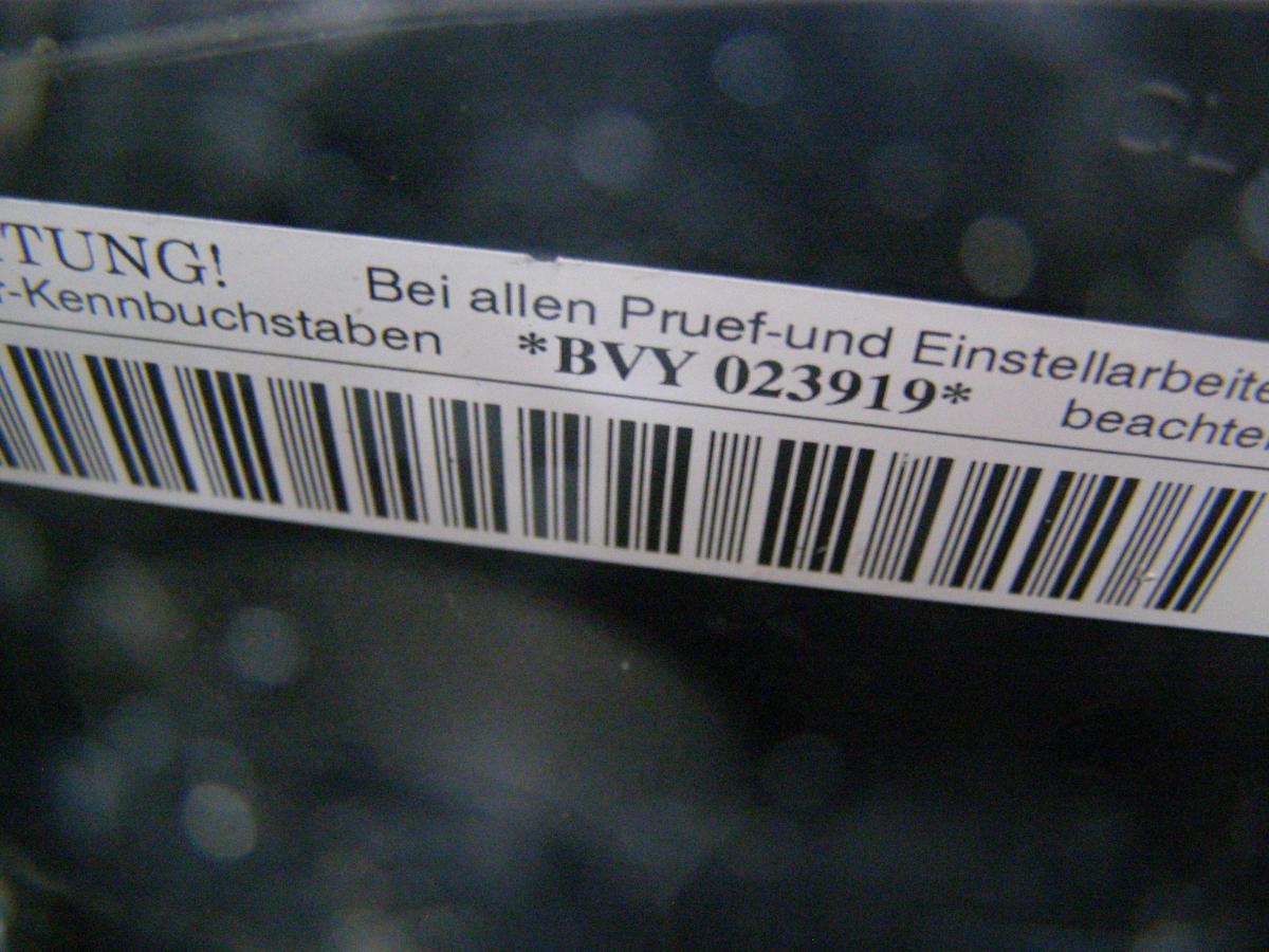

Здраствуйте уважаемые коллеги.VW Passat 2.0 FSI BVY 2006. Постояв на солнышке машина не завелась.К вечеру нормально поехала.При следующих солнечных ваннах находу стала задыхатся.Теперь авто заводится но в аварии.Ошибки Адрес 01: Электроника двигателя Label: Нет ссылки!! Номер блока управления: 06F 997 058 P HW: Hardware No Компонент и/или версия: MED9.5.10 G00 3192 Кодировка: 0000072 Код мастерской: WSC 24220 943 87466 VCID: 4280B6111D94F03 5 Найдены неисправности: 004195 - Регулятор давления топлива P1063 - 002 - выход из диапазона регулирования (меньше нижнего предела) - Непостоянно Стоп-кадр: Статус неисправности: 00100010 Приоритет неисправности: 0 Частота появления ошибки: 1 Пробег: 0 km Отсчет времени: 0 Стоп-кадр: Об/мин: 10200 /min Нагрузка: 100.0 % Скорость: 255.0 km/h Температура: 215.0°C 000262 - Давление на впуске/давление воздуха=>-G71/-F96 P0106 - 008 - недостоверный сигнал - Непостоянно Стоп-кадр: Статус неисправности: 00111000 Приоритет неисправности: 0 Частота появления ошибки: 1 Пробег: 0 km Отсчет времени: 0 Стоп-кадр: Об/мин: 10200 /min Нагрузка: 100.0 % Скорость: 255.0 km/h Температура: 215.0°C 005465 - Блок дроссельной заслонки-J338 P1559 - 008 - ошибка базовой установки - Непостоянно Стоп-кадр: Статус неисправности: 00111000 Приоритет неисправности: 0 Частота появления ошибки: 1 Пробег: 0 km Отсчет времени: 0 Стоп-кадр: Об/мин: 560 /min Нагрузка: 84.3 % Скорость: 0.0 km/h Температура: 56.0°C 000289 - Потенциометр дроссельной заслонки-G69, недостоверный сигнал P0121 - 008 - - Непостоянно Стоп-кадр: Статус неисправности: 00111000 Приоритет неисправности: 0 Частота появления ошибки: 1 Пробег: 0 km Отсчет времени: 0 Стоп-кадр: Об/мин: 10200 /min Нагрузка: 100.0 % Скорость: 255.0 km/h Температура: 215.0°C 000545 - Датчик угла поворота 2 привода дроссельной заслонки-G188 P0221 - 008 - недостоверный сигнал - Индикатор неисправности ВКЛ Стоп-кадр: Статус неисправности: 11101000 Приоритет неисправности: 0 Частота появления ошибки: 2 Пробег: 0 km Отсчет времени: 0 Стоп-кадр: Об/мин: 10200 /min Нагрузка: 100.0 % Скорость: 255.0 km/h Температура: 215.0°C Готовность: 1000 0000 Wednesday,26,June,2013,13:18:39:10463 ВАСЯ Версия: диагност 11.11.2 Версия данных: 20120814 После проверки предов,проводки ,чистки дросселя хотел сделать адаптацию в заводских установках в 60 канале.В 4 поле ОШИБКА.После попытки висит ошибка 005497-Блок дросельной заслонки J338 P1579 001-не начата адаптация.Подкинул другой дроссель(правда с разборки,говорят исправный),результата нет.Просадки напряжения нет.Вскрыл мозги MED 9.5.10.Слил фул.Вроде еепром впорядке.Немного пропаял жалом смд компоненты,идущие от пинов потенциометров к процесору,толку ноль.Нажимал на проц,и смотрел 60 канал,ошибка не пропадает.Клиент говорит что с машиной никто не колдовал,только VW сервис.Странно что на шильдике вроде дата стоит 06-01-13,или это не дата?Есть какие-то соображения коллеги?Поделитесь пожалуйста
