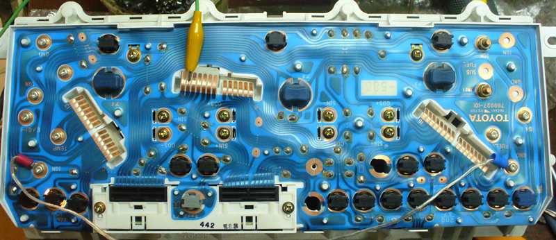

  21. Всё равно не допонимаю. Машина без иммо.Ставлю родную панель.Подключаю аккум.Завожу. Снимаю панель.Завожу. Снимаю аккум.Вообще без панели.Подключаю аккум.Не заводится. Что в родной панели???Или она должна быть безъиммовой и машина это должна увидеть? Залил дамп от родной в новую.Нашёл в дампе подсветку(на новой с дампом от родной не светится). Завтра попробую.
  22. Тогда как она заводится вообще без панели,если её с родной приборкой завести,а потом её снять? Смысл делать иммо,которое срабатывает только при подключении аккумулятора?
  23. Даже не знаю,в каком разделе написать. Субару Легаси 2005 года,японка праворукая,мотор 2 литра. Иммо в упор не вижу.Антенны на замке не вижу.Ключик на панели не моргает (но он есть,на столе зажигаю).Сигналка стоит.Шерхан 5. На родной панели не работает бак.Клиент заказал оптитрон с 2009 года. Выглядит всё так. Машина приехала поменять панель.Снимаю панель не отключая аккум, ставлю новую,всё заводится и работает. Снимаю аккум,подключаю,машина не заводится.Искры нет,свечи сухие. Ставлю родную панель,не отключая аккума.Машина не заводится. Отключаю аккум,подключаю - заводится с полтыка.Не отключая аккума снимаю панель вообще. Заводится и едет хоть бы что.Отключаю аккум,подключаю,всё.Не заводится. Какая связь???Что в родной панели такое,что при подключении аккума происходит разрешение запуска? В родной панели одна R56L,в новой 2 R56L. Что там,синхра какая то? Ремонтировать родную панель чёт не получается.На столе бак запустить не могу.
