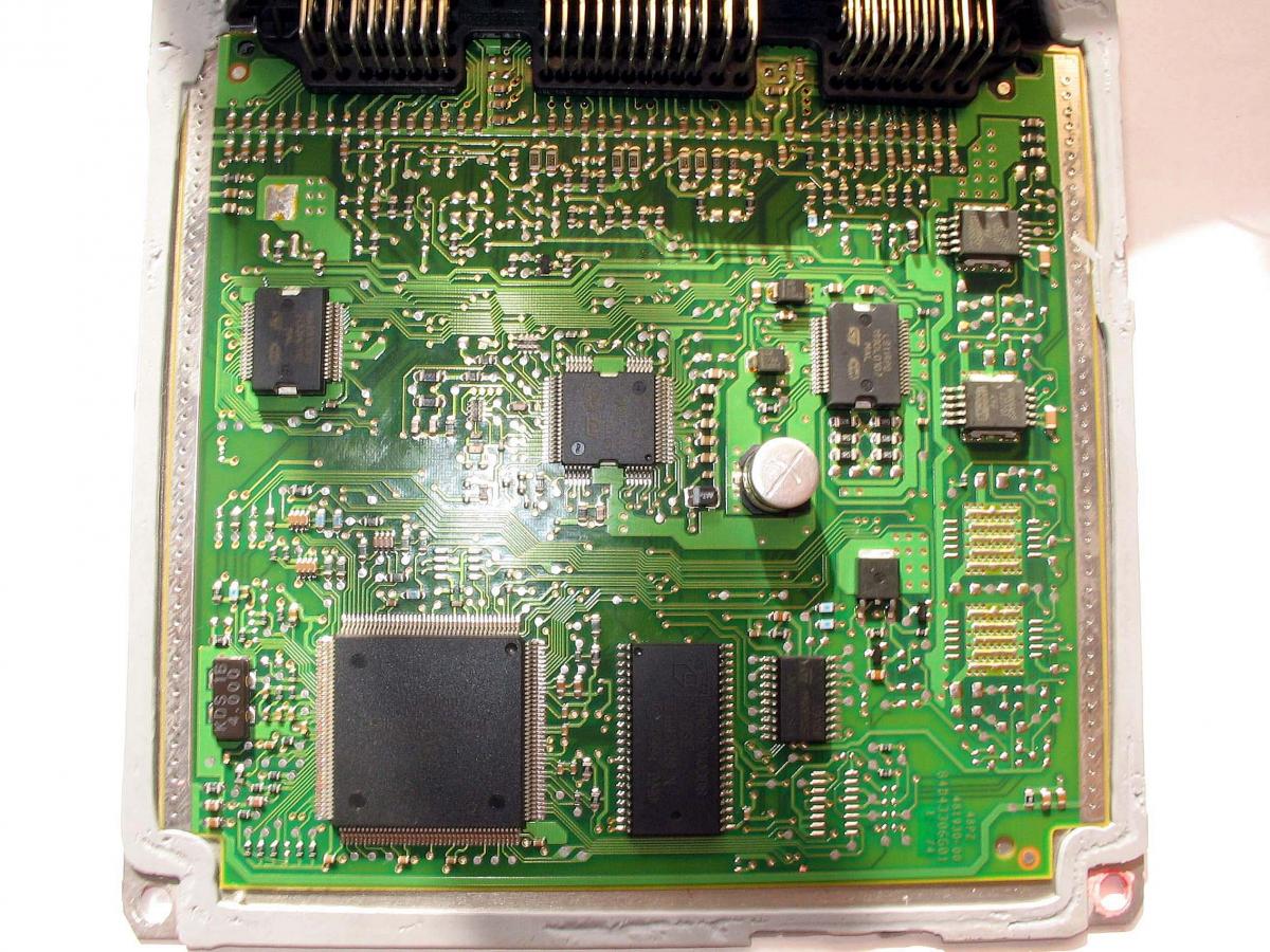

  6. Фото выше не от этого блока. На этом блоке менялись ключи дедовским методом. Пропаял ключи. На одном ключе висела одна ножка, а на другом кз просаживала питание по 5V.

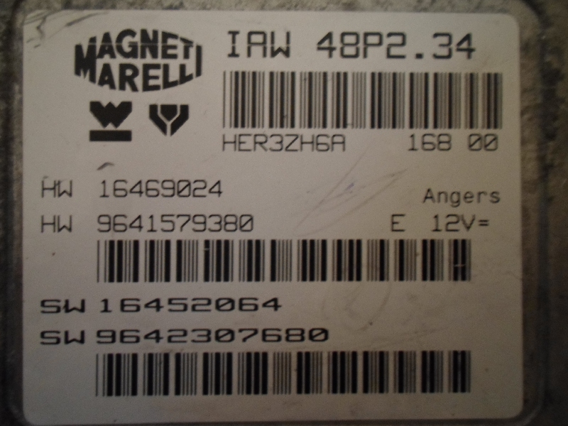

  9. Уважаемые коллеги, прошу помощи в поиске прошивки на этот блок FIAT Ulisse IAW 48P2.34 Magneti Marelli, внутри 29F400BB У кого есть возможность, сравните пожалуйста считанный сток, есть некоторые сомнение в дампе. fiat ulysse orig.rar
