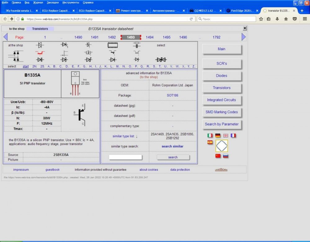

  2. Помогите опознать зеленый транзистор.По идее биполярник.

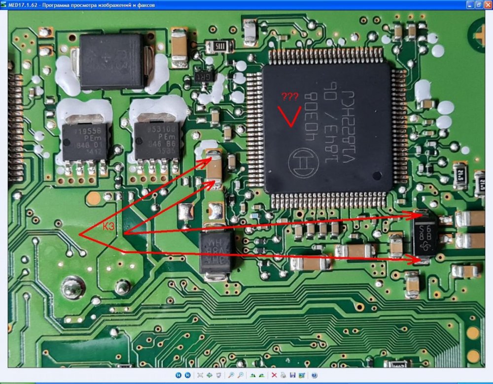

  3. MED17.1.62 Чип по идее стабилизатор напряжения,в дтп примяло крышку,и имеем кз там где указанно.

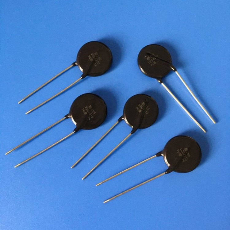

  4. Спасибо.Заказал FNR 20K431 на 275 вольт.

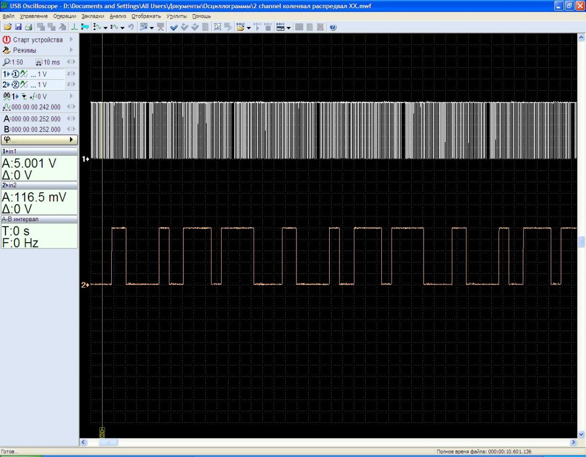

  17. Mercedes E-Класс IV W212 Седан E 200 CDI / BlueTEC 136 л.с. Двигатель: объем - 2.1 л., мощность - 136 л.с., код - 212.005,212.006, тип - дизель, модель - OM 651.925. Привод: задний. Год выпуска: 2009-2011 Суть вопроса.История.Заглох в движении.Ошибок нет.Отсоединили ДПРВ,авто заводится,только форсунки громко работают,ошибка нет сигнала с ДПРВ.Датчик поменяли,результат 0.При подключенных датчиках и ошибок нет и не заводится. Что делал.Проверил проводку и уровни напряжения снял осциллограммы с ДПРВ иДПКВ.Эталлонной не могу пока найти.Сигнал чистый при необходимости могу выложить исходник. Из за тянутости цепи может быть такой трабл..мнения.
