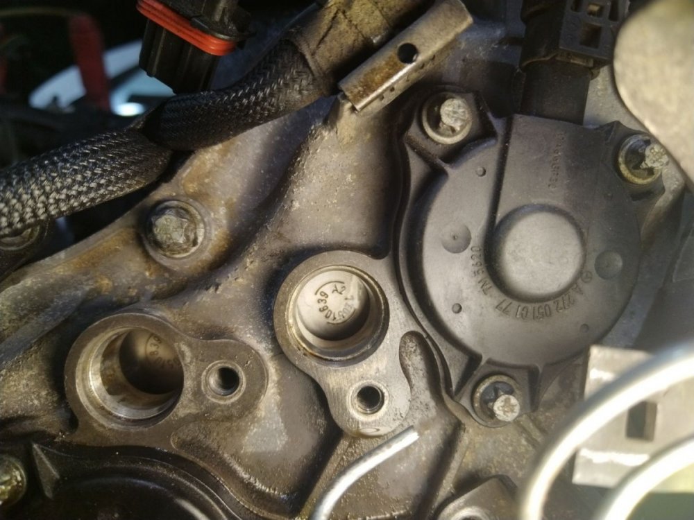

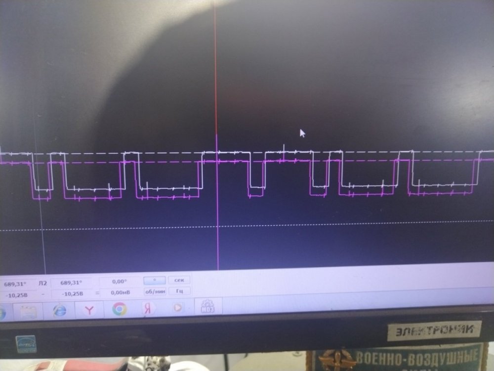

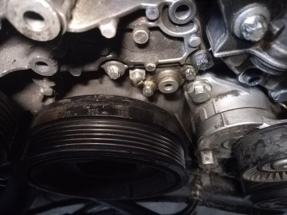

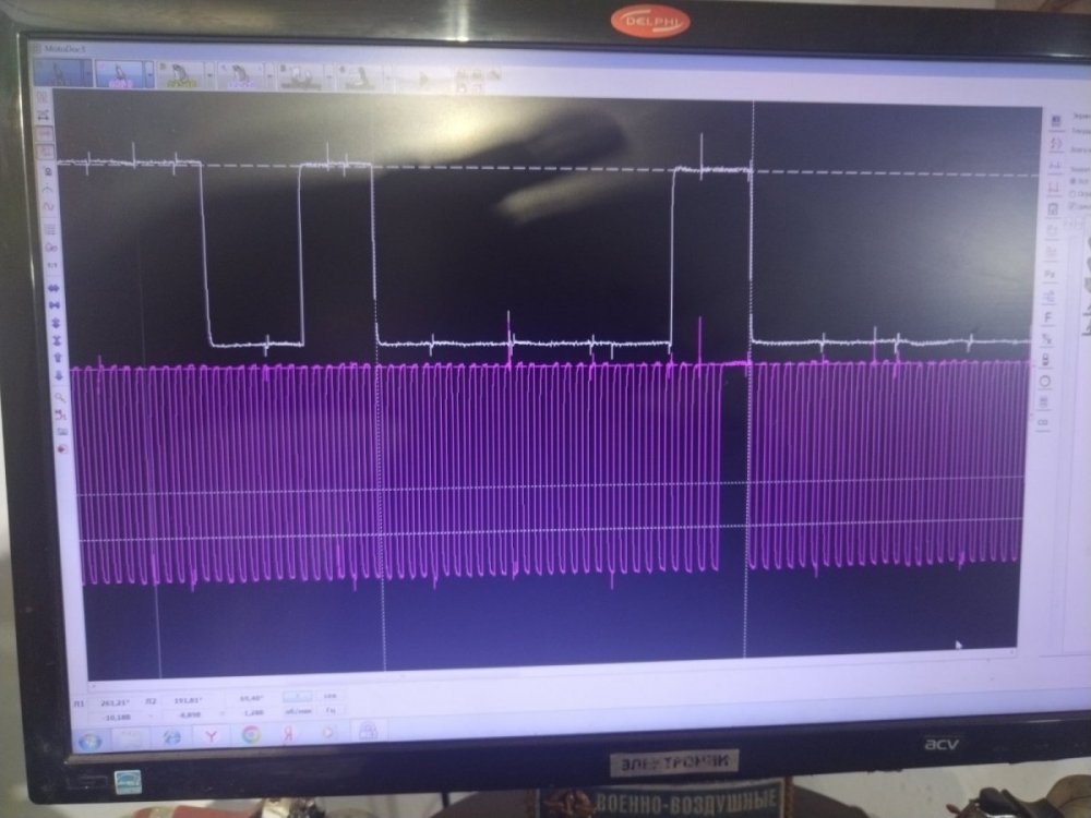

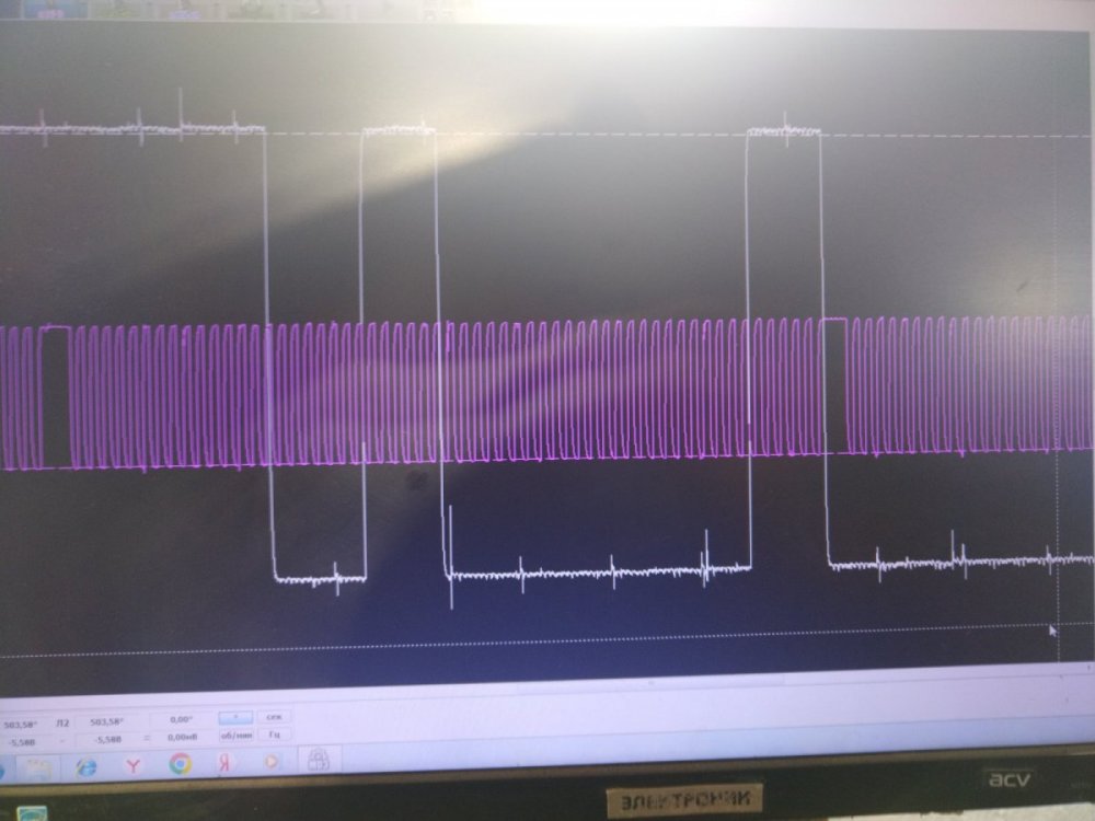

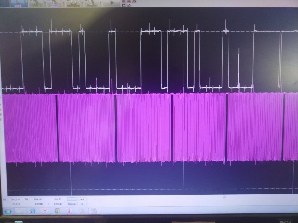

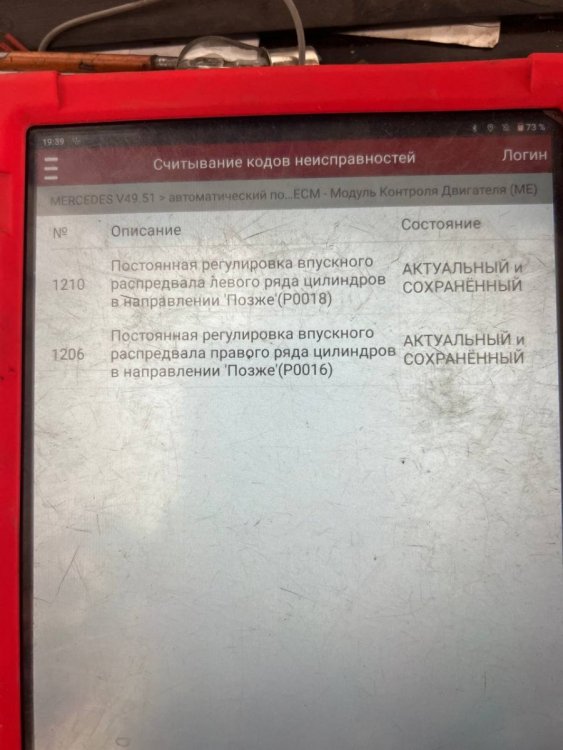

  9. Так мне с самим собой калякать ладно поговорю. загнал другого мерса но v6 мотор один в один только на два цилиндра поменьше. датчики там-же ну всё такое-же. Снял сигналы и вот что получилось.на фото есть идеи почему такое расхождение. тачька огонь нужно сделать подскажите кто чё знает.
  10. 😊 нет так за-калякаешь когда мерины будите чинить. я суть изложил кто шарит поймёт.
  11. ошибосы вот кстати. кто чё подскажите достал этот мотор.всегда своими силами справлялся. терь вы че нибудь накиньте. может у кого была токая делюга.
  12. на фото 1 и 2 с верху впуск дпрв снизу дпкв. на третей 2 выпуска. а 2 впуска тютелька в тютельку они прям отзеркаленны по сигналу.тачка неработает от слова совсем ошибки по впускам и по одному выпуску.

    Приветствую. есть у кого эталон. у меня вот как. кто понимает подскажите двиг.M273
